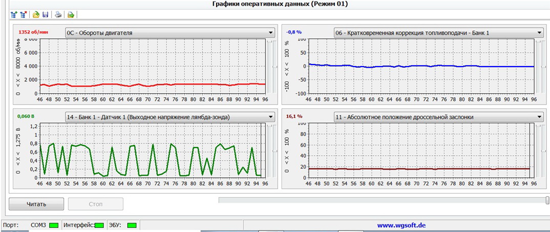

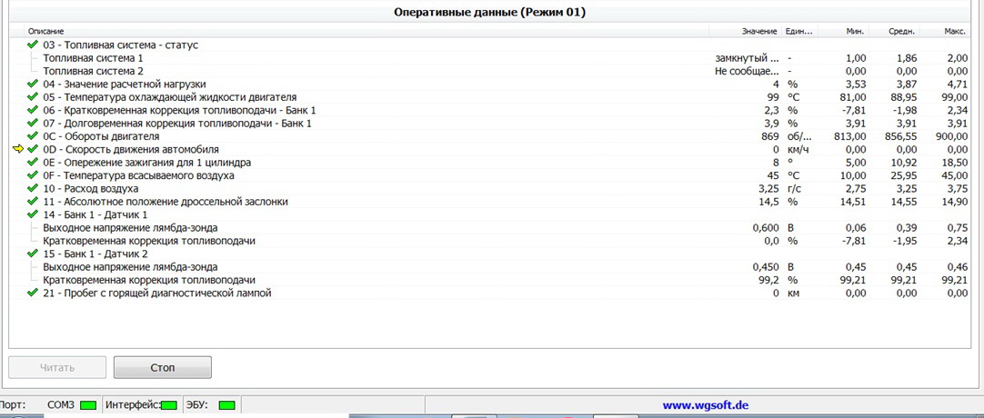

Стали иногда обороты прыгать. Буду дпдз проверять, так как так как на ходостых комп показывает с нуля и до 4%. Пока на работе елм подсоединил, и ничего не понял. Ошибок не выдает. Схемы отскриншотил. Время нет, чтобы разобраться в схемах елм.
Убрал новый дпдз и поставил старый и все в норму вернулось.
