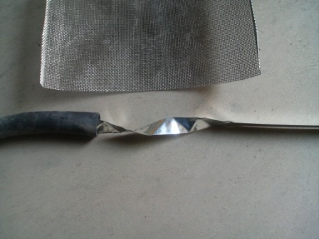

Для тех, кто еще не выточил стаканчики-рюмашечки :
Элементарный "вихревого типа" маслоотделитель в основной шланг вентиляции. Полоса металла (можно сеточку) скручивается "по резьбе" (или супротиву резьбы :smile_bigsmile: ) и вставляется в шланг. Ширина полосы = внутреннему диаметру шланга; длина = высоте вертикальной части шланга. Одно время ставил такую. Сейчас у меня установлена полоса из латуниевой сетки. Кто будет делать из сетки - не забудьте позагибать кончики проволок по вертикали и по горизонтали, чтобы короткие обрезки проволочек случайно не свалились в поддон (береженого - хасподь да убережет и продлит годы жизни ДВС : ). Я облудил, дело долгое и муторное, загибать кончики догадался поздно :smile_bigsmile: . Можно в полосе металла прошить много-много отверстий или подобрать наподобие монтажной ленты.
На фото - образец, для пояснения на пальцах.
И да, sem59, Хищник, перестаньте стращать людей своей "жижей". Ваше "ноу-хау" "успешно апробировано" еще в колхозных МТС лет этак 80 назад.
Это очередная страшилка, из серии: "Не глушите двигатель, пока вентиляторы радиатора не остановились". :smile_bigsmile: :smile_bigsmile: :smile_bigsmile:
Кулеры в вентиляции салона.
...Поскольку расход масла – техническая необходимость, признаки того, что двигатель не по-требляет масло, указывают на то, что масло разбавляется при определенных режимах работы. Ча-стые холодные пуски, поездки при очень низких температурах и т.п. приводят к тому, что масло возвращается в масляный картер, неся с собой частицы топлива и конденсат, и таким образом «разбавляется»; это может привести к неправильному выводу, что двигатель не расходует масло.
Масло, разбавляемое таким образом, теряет смазывающую способность и может вызвать по-вреждение двигателя, если не соблюдается предписанная периодичность замены моторного масла. Основные причины разбавления масла – частые поездки в городе, поездки при низких оборотах двигателя при холодном двигателе...
из http://www.chevy-niva.ru/viewtopic.php? ... &start=130
Наверное прожжённые жизнью деды из гаражей которые мажут солидолом ремни этого не знали : .
Я и sem59 никого не агитируем, каждый решает сам, ездить на конденсатных обульках(применимо в холодное время года, поздняя осень зима, холодная весна) и радоваться, что машина перестала есть масло или что то кардинально изменить в системе картерных газов.
