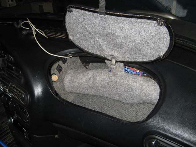

  •  45
  •  26 ноя 2007, 18:34
  •  г.Волгоград
Вот мой вариант бордачка..
Дно бардачка сделано из листа ОЧЕНЬ плотного слоеного картона с наклееным покрытием. (пола багажника иномарки или что то вроде этого)
Лист вырезан в размер, свернут в трубу, и вставлен в распор в бардачек. Сидит ОЧЕНЬ плотно
Левый бок сделан из похожего, но более тонкого материала, пришлось зафиксировать его 2мя саморезами.
Воздуховод обклеен карпетом.
Вариант замены его на гофру не прокатил, жена возмутилась - по какому праву ее лишают комфорта!!! Она любит направить это сопло на себя в жару, кондей все таки слабоват...
Петля мебельная, и ее крепление обсуждалось не раз, но возился с ней гораздо больше чем с остальными работами.
Обьем бордачка очень даже приличный, много чего умещается..
В левой стенке установлены кнопки и диоды-сигнализаторы включения питания ЖПС, Инвертора и доп прикуриватель с заглужкой :
На скобе крепления петли - тумблер принудительного включения Кулера на радиаторе.
