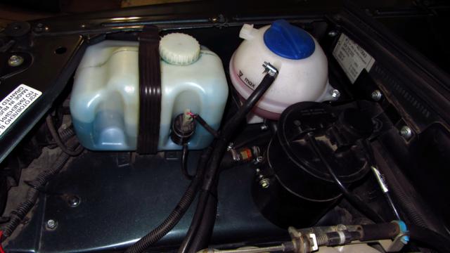

Всё продувалось, стоит с прошлого года. Проверял давление крышки (синяя), было 1,6. Обрезал примерно один виток, стало 1,2. Так и оставил. Бачок Jp Group.
дак данные для заказа эти "Бачек
jp Group 121280017 (он же Febi 02264 )
Крышка 121415007 (она же Febi 02111) она же Triscan 8610 19 "

Febi 02264 - бачок
Febi 02111 - крышка
Почти два года назад ставил, подрезал полтора витка большой пружины в клапане. Все ok.

У меня как оказалось изначально у бачка феби был непропай шва между половинами... я все не мог понять откуда у меня мееелкие брызги засохшего антифриза под капотом.. а потом нашел откуда под давлением поддавливало... заказал бачок JP и он щас и бегает без каких либо проблем) :smile_nod:

Бачок приехал Meyle. На вид качество хорошее. Струя не бьет в крышку. На выходных, если все сложится удачно, то планирую ставить на машину. Подобрал кое-какие переходники, посмотрим, что подойдет.
