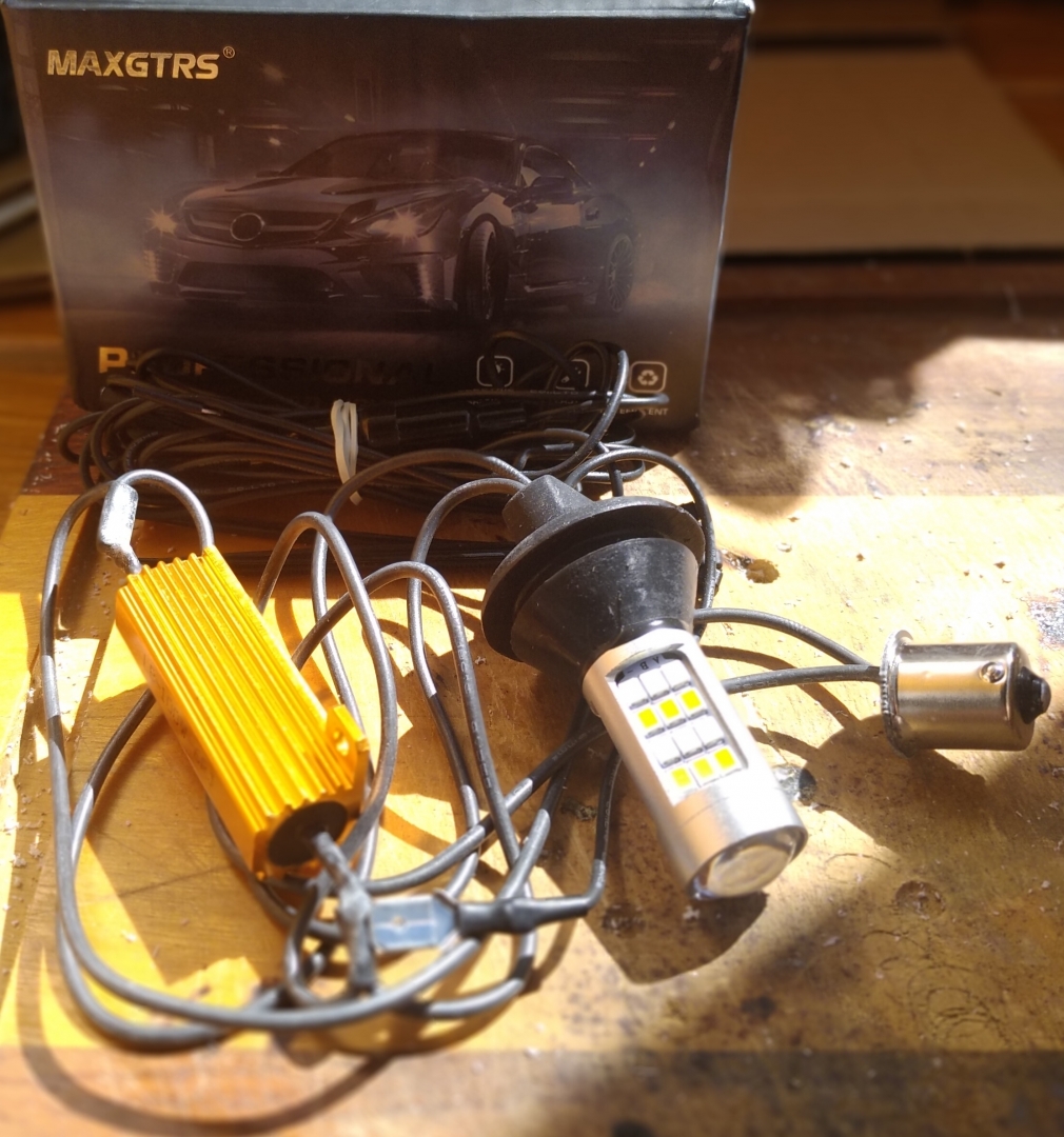

Заказал у дядюшки Али на ДХО вот такие лампочки:

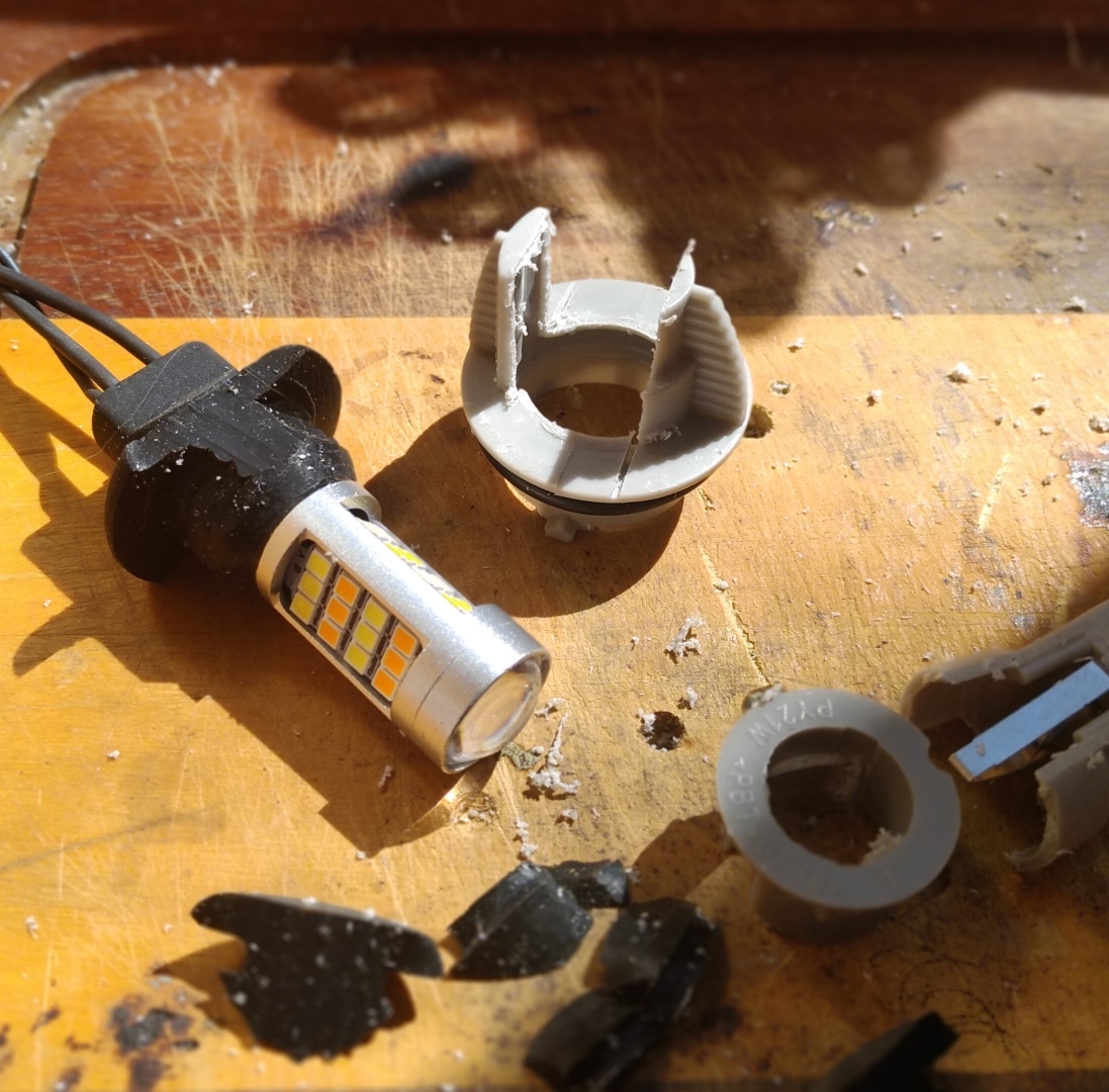

По задумке производителя подходят на все авто с передним поворотником формата PY21, герметично вставляясь в гнездо поворотника. Но не тут то было, не в Шевроле Ниву! У нас эти чудо лампы упираются в рассеватель внутри блок-фары и фиксироваться не желают.

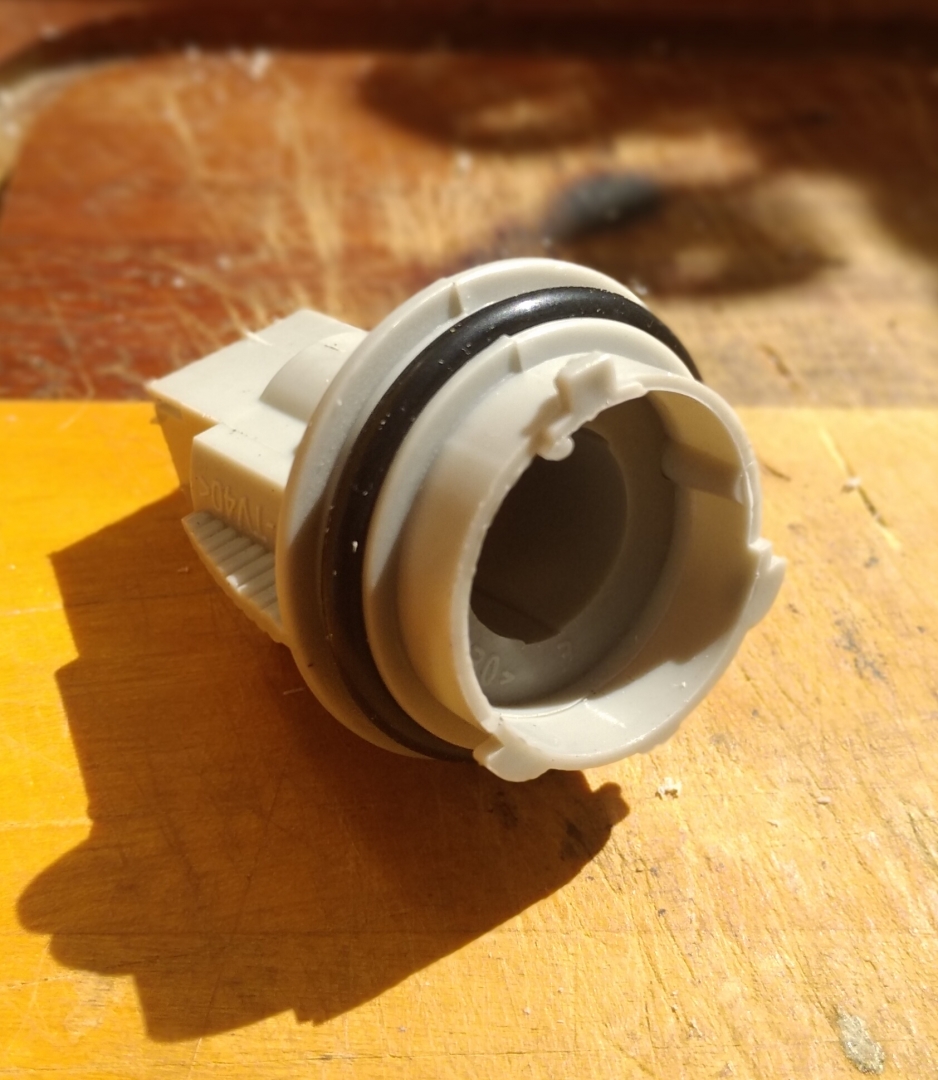

Первое желание было порезать штатные патроны, но стало жалко - вдруг потом такие не купить. Как в воду глядел - не купить. Только если с фарой целиком. :)
Нашел решение в бортжурнале на драйве - патроны от какого то родственничка жигуля, кажись от приоры.
Патроны куплены, порезаны, попилены, лампы интегрированы. Сохранена возможность полного отката назад.

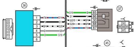

Разрываем зеленый провод выходящий из Блока управления светом (№36 на схеме, блок посажен на болт крепления монтажного блока) и запитываем от него ДХО (я сделал через реле). Разрыв зеленого провода от БУС тут описывался уже, но если мы делаем только так, то мы теряем автоматическое включение габаритов вместе с ДХО, а я хотел его ставить. Что бы оставить автовключение габаритов вместе с ДХО разрываем зеленый управляющий провод у Реле управления светом (№ 37 на схеме, реле прицеплено к монтажному блоку снизу) и соединяем зеленый провод входящий в реле с зеленым проводом входящим в БУС.

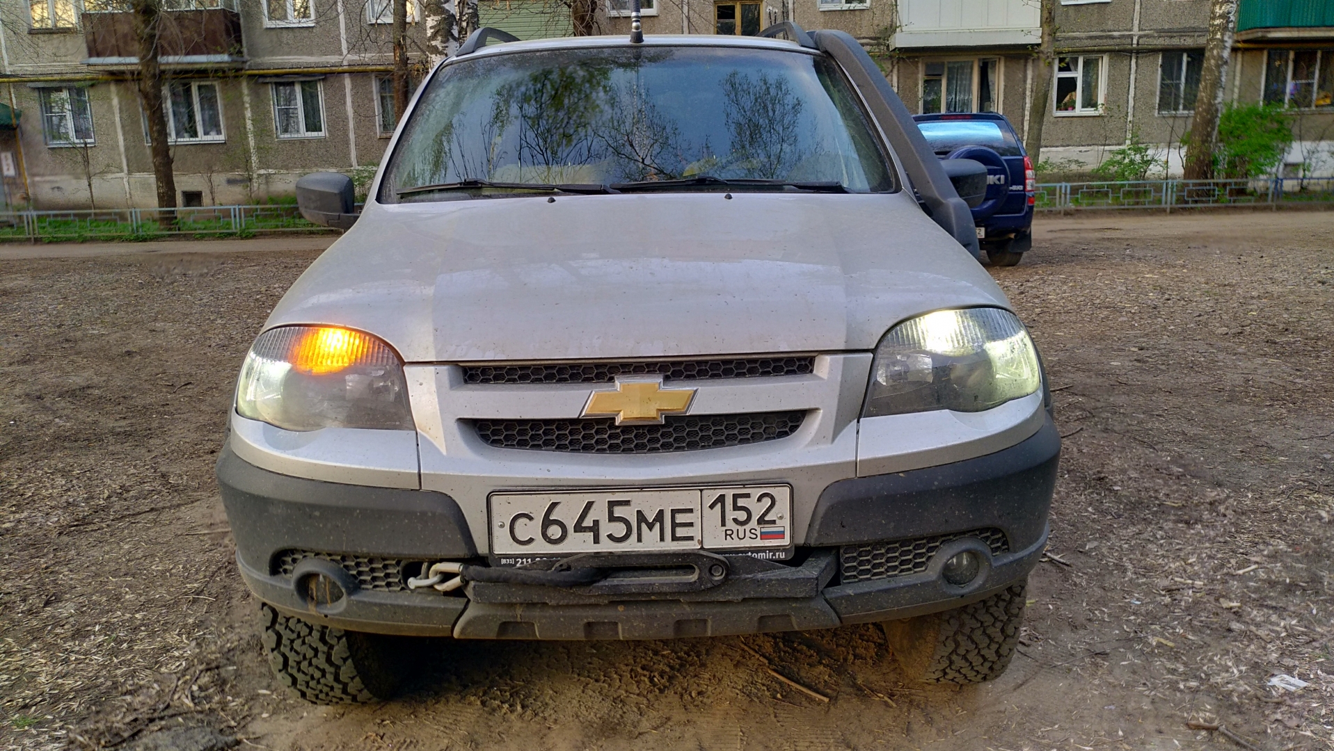

Результат: габариты плюс ДХО (а не ближний свет) включаются после начала движения при условии отключенного внешнего освещения.
При включении поворотника соответствующий ДХО гаснет.

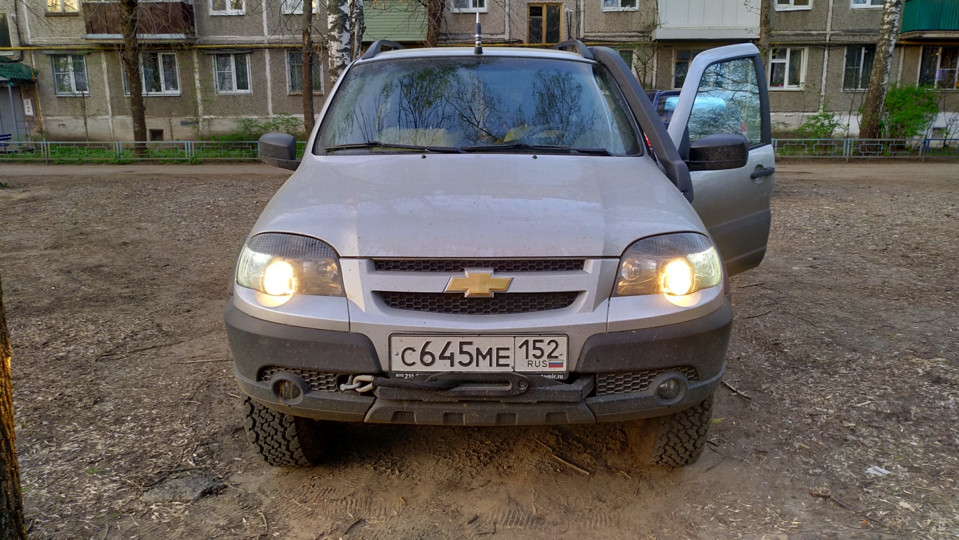

Для сравнения фото с ближним светом.
Но! Помимо этого мне хотелось что бы вместе с ДХО у меня включалась подсветка приборов и прочего в салоне. Чтобы подрубить подсветку на автовключение ходового света потребовалось всего лишь черно-белый провод входящий в регулятор яркости перерезать и соединить им регулятор яркости с контактом 6 на втором разъеме монтажного блока.
