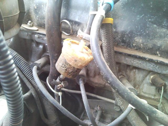

Хищник писал(а):
Юрий К., так всё таки жор у тебя по прежнему присутствует, даже с вертикальным фильтром?
...Все таки раздражает жор масла, пусть и небольшой, как то не приятно...
...я доволен целью - исчез жор масла ...
Ты уж определись, да или нет?
...Все таки раздражает жор масла, пусть и небольшой, как то не приятно... - писал я это для человека отвечая ему, входя в его положение, мне мол БЫЛО неприятно расход масла. Было.
чо ты ПРИДИРАЕСЯ как журналист из бульварной газеты :smile_bigsmile:
У меня БЫЛ расход масла, поставил сеточку - ИСЧЕЗ. До разумных пределов- ибо абсолютно убрать невозможно (угар в ЦПГ) . Пока за 4 тыщи НЕ ПОДЛИВАЛ - хотя может немножко можно и подлить. Раньше лил гдето 100 гр на 1000км. О точных данных скажу после 6 мес. А еще лучше- после зимы.
Поэтому я определился- доработке вентиляции картера - быть !!!
А сеточка или отстойник - дело личное. Я кстати не против отстойника, просто считаю его более хлопотным и излишним чем сеточка. А так - за.
Вот он страшный, фильтр с сеточкой - прорекламирую еще раз :

Юрий К., по фото как раз сверху есть место что бы прикрутить простой топливный фильтр для пущей убедительности в том, что данный способ реально не впускает масло во впуск.
Мысль интересна . Можно попробовать. Но то что масло стало идти в разы меньше факт - "жор" пропал же.
А давай ты тоже поставиль фильтр бумажный после отстойника ? : Чуешь чем дело кончица ?

Юрий К. писал(а):
Чую, буду очищать и без того чистый поток газов во впуск, двигатель покрутит у виска от этого :
