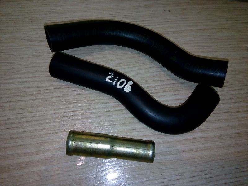

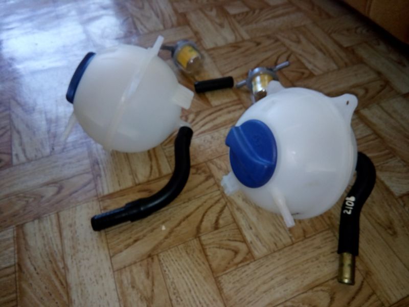

Спасибо VovanG за "патрубок малый для сапуна 2108."
Продаван влепил в лоб - для карбюратора или инжектора?
А давай оба! Какой из них какой незнаю.
Который верхний - помягче. Написано >NBR< 2111-1014058-10
Который нижней, жестче, надписей нет. 80 руб за шт.
На бачок оба садятся неплохо. Вот в раздумьях, какой ставить - жестче или мягче?
Также в магазине попалась железная финтифлюшка, правда одна. Что это мне не ответили.
В фирменных магазинах ГАЗа переходников 18x18 много разных вариантов. На фото они черные. На патрубок лезут.
Бачка два, т.к две машины. Качество ощущается руками. вещь!
Экзист, febi, крышка 02111(181 руб), бачок 02264 (559 руб)
Давление китайским манометром 1.8 оба. Буду резать.

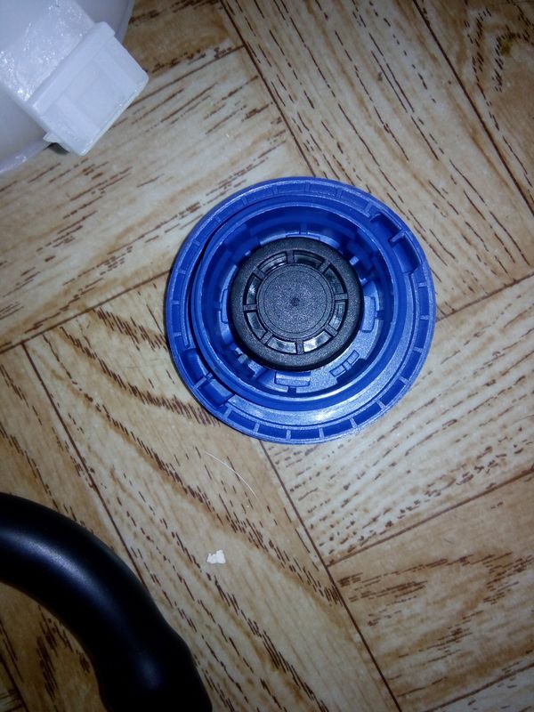

Не могу разобрать крышку. Магические боги "не жалко" и "твоюжмать" не помогают...
* Шнивка LC * август 2011 * Млечка *
ГАЗ66 -> УАЗ3962 "Рыжий" -> Mitsubishi RVR -> Шнива "Топтышка" -> УАЗ Патриот
Сообщение Добавлено: 06 май 2015, 21:31
  •  255
  •  16 дек 2011, 18:26
  •  г. Уфа
Помогли "Упертость" и "это ужеделали"!
Вашу Машу!
Представьте мушкет и автомат Калашникова! Кто мушкет понятно? В крышке ФЕБИ пружина из прутка(!) 1-1.2 мм!!!!!!!!!!! Я ее бокорезами перекусить не смог! Пока она сгниет машины уже не будет! Это не наша чахлая проволочка!!!
По заветам Великого Мар12 откусил первый виток. Завтра на компрессоре гляну. Ну и на день победы делать кронштейн и крепить!

Вмастрячил. Пока на соплях, кронштейн не подошел по высоте... До следующих выходных пока чешу репу. Родной бачок уже сопливил и из под крышки и сам. Пакет мокрый был, но запаха в салоне не было. Тест в небольших местных "направлениях" показал, что топтыгин стал реже гонять вентилятор. С новым бачком запаха в салоне нет. Давление 1.2.
За Бачком, в самом углу кузова нашелся сосок от слива со стекла... Грязи там... на колесах меньше...
