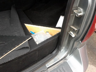

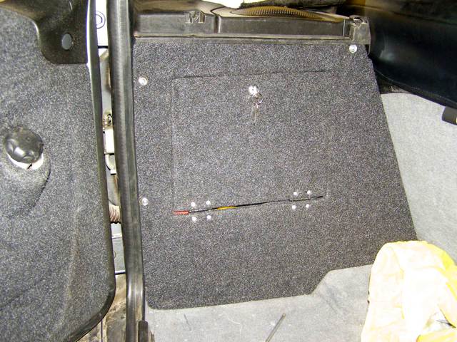

А я не стал мастырить на пол, а сделал пряталки по бокам.
Хотя у мну уже другая машина, сегодня разбирал гараж, нашел лекала, снял размеры, может кому в тему придется. Выкройки:
Вот так это было в моей машине:

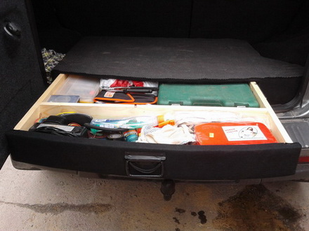

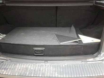

Сделал вот такой органайзер.

Размеров как таковых нет. Делалось по коврику в багажнике. Левая сторона обрезается по прямой, что-бы не мешалась дверь. Там есть две засады: 3см. буртик впереди и выступ в полу багажника слева. Основа фанера 10 и доска 120х20, ящик фанера 6 и доска 95х20.

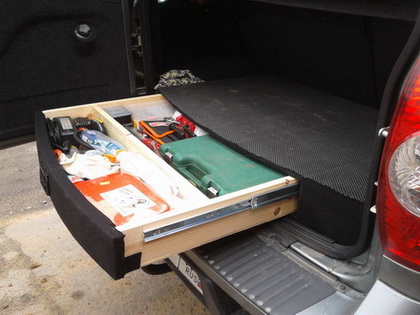

Я купил готовый бокс органайзер в багажник от официального диллера
Что было в багажнике
Сам бокс

Естественно не стал все складывает. Джек переедет на крышу, лопата на дверь. А канистра это временно было. На верху остался компрессор и чемоданчик с инструментами

Sneg----Идея очень понравилась.Есть вопрос не гремят ли направляющие в выдвижном ящике?

Направляющие не гремят потому, что с доводчиком. И немного ошибся с размерами, не учел толщину 4-х слоев карпета, поэтому открывается с небольшим усилием. Вот такие http://maxidom.ru/remont_i_stroitel_stv ... vodchikom/
