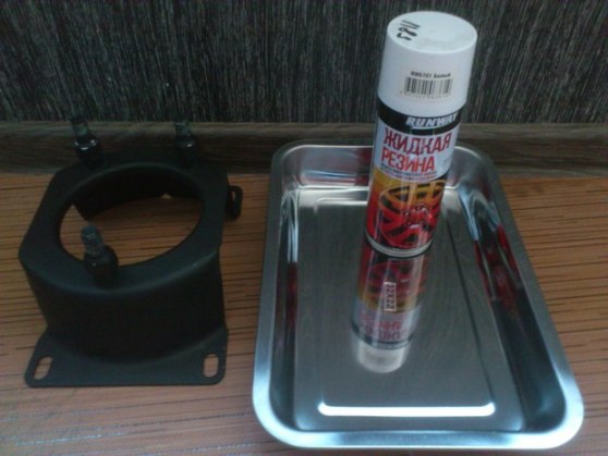

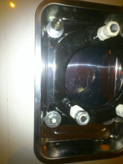

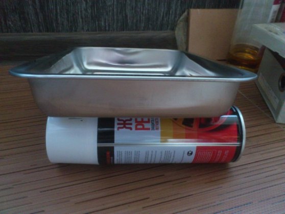

Для защиты кронштейна я использовал нержавеющий поддон размером 32х22 за 200 рублей можно приобрести в любом «посуда центре» и комплект секреток 4+1.
Увидев на форуме, что у этих кронштейнов ржа – хроническая болезнь, решил поступить радикально и покрасить его эпоксидной смолой пока он новый.
Левый верхний угол - секретка. Чтоб осложнить жизнь любителям халявы - прячем её (при сверлении отверстий) максимально ближе к углу поддона.
После установки запаски подобраться к гайкам не представляется возможным.
По поводу самой запаски – я закрепил её тросовым замком, сократив излишки длины по максимуму (обмотав вокруг кронштейна/колеса). Сам замок спрятал внутри кронштейна. Доступа к замку без демонтажа запаски нет.
Постом выше SavinAA дал идею - продев в его конструкцию тросовый замок колесо будет иметь достаточную защиту.

А как прилегание дна поддона к двери?
- Много говорить не буду, а то опять чего-нибудь скажу.
Сообщение Добавлено: 13 мар 2015, 21:11
  •  7
  •  07 мар 2015, 16:42
  •  Томск
К стандартным пластиковым и металлическим шайбам добавил ещё одну. Зазор между поддоном и ЛКП около сантиметра. Поддон жесткий за счет канта.
Сообщение Добавлено: 13 мар 2015, 21:15
  •  35
  •  15 янв 2015, 18:56
  •  Москва, запад
Понятно. Интересная идея и неплохое исполнение. Единственное сомнение, трос перекусить не могут? В любом случае, хоть от наркоманов, но спасет))).
