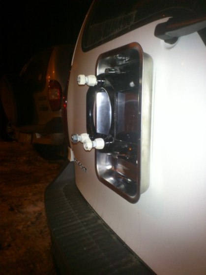

Сам замок спрятал внутри кронштейна. Доступа к замку без демонтажа запаски нет.
Не совсем понял. Как открыть замок? Снять запаску? А если она снимается, смысл от троса с замком?

Евгений70rus писал(а):
Постом выше SavinAA дал идею - продев в его конструкцию тросовый замок колесо будет иметь достаточную защиту.
Для меня это решение временное, пока стоит дешманская штатная резина. Свободный ход троса не позволяет не то что поломать секретку, но и открутить гайки без изрядной доли терпения. Щель ровно такая чтоб можно было просунуть руку с ключом от замка.
Наверное рано выложил пост т.к. полноценную защиту пока не реализовал. В любом случае она разбивается на два этапа: защита кронштейна и защита самой запаски. Первый - выполнено, по моему и эстетично, практично и дешево. Не требует спец.инструментов и навыков. Второй - уже есть идея на основе предложенных ранее вариантов.
А в целом, запаску надо прятать от глаз, чтоб соблазнов было меньше.

Есть комплекты 4+1. Можно посмотреть на Suzuki Jimny они такие же.
Дополнительная гайка как раз для запаски - только если её не спрятать, то можно простым газовым ключом смять. А если спрятал, то и секретка на запаске становится не так важна.

Maxim_agent писал(а):
Свой кронштейн наконец-то доделал.
Замок, только не кошерный. Надо "черепашку", чтобы пластину закрывало, а то мона ее перекусить и нет запаски! А так-то +! :smile_bigsmile:
