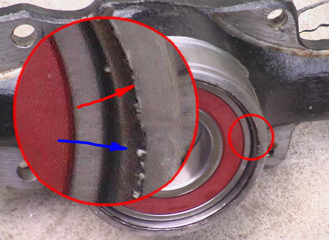

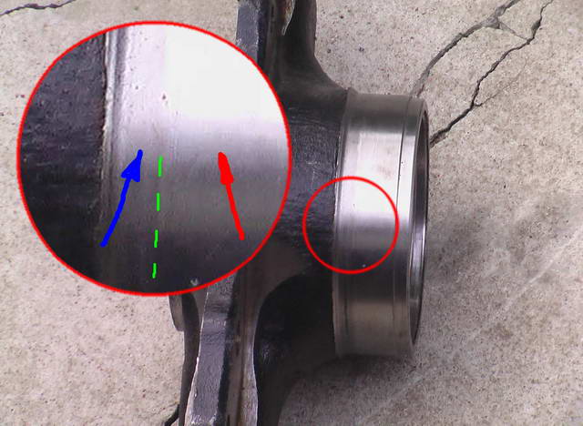

Igor_Bar, спасибо, уважил. Бандаж есть. Это видно невооруженным глазом. Могу на фотках стрелочками показать куда смотреть, посмотришь в реале. Значит кулаки всетаки они сами не делают. Жаль. Хотел с ними сыграть партию по изготовлению кулаков под бОльший двухрядный подшипник, чтобы ступицу не протачивать. Жаль.

Ну покажи стрелочками... как уж ты разглядел бандаж в цельнолитом кулаке, даже интересно...я вот сколько на него ни смотрю, никакой границы в металле не вижу.

Показываю.
http://www.chevy-niva.ru/album_pic.php?pic_id=9684
http://www.chevy-niva.ru/album_pic.php?pic_id=9685
Видно разный металл. По поверхности не видно явный стык из-за того, что и бандаж и кулак обработаны и имеют ровные сопрягаемые поверхности. Затем вся поверхность обработано станочно и стык завалило резцом. Кто занимается металлообработкой - знает. Ну и вдобавок разную структуру металла выдает цвет.
Если не веришь мне, не можешь добиться ответа от Сонды - поверь своим глазам. Разрежь болгаркой вдоль корпуса кулак, в руках у тебя окажется отдельно кулак и отдельно - бандаж.
Заодно посмотришь насколько тонкая стенка у посадочного места наружной обоймы внешнего подшипника.
Почему "не можешь добиться"... - цитирую их последний ответ:"Штатные кулаки мы дорабатываем по патентованной технологии, в секреты которой предпочли бы не вдаваться. За последние 5 лет на эти кулаки мы не получили ни единой рекламации. Если нужно показать/посмотреть наши награды и почести за эту продукцию - передадим/покажем, хотя кулаки и не относятся к сертифицируемой продукции".
С одной, стороны, имеется оговорка про "штатные кулаки", а с другой - непонятка - где же этот самый бандаж (если он есть) начинается и где заканчивается.
На втором снимке, где вид кулака снаружи, я лично даже в реале ничего подозрительного не вижу. Я бы так навскидку сказал, что там где имеется "переход цвета", просто резец отводили назад и поверхность не шлифованная, а мелкими канавками.
По поводу первого снимка - с торца, могу лишь подтвердить что некая "ступенька" в торце имеет место, но отчего и зачем она - фиг его знает... во всяком случае иголочкой поковырять мне её не удалось - не пролазит иголочка, металл шкрябает :
