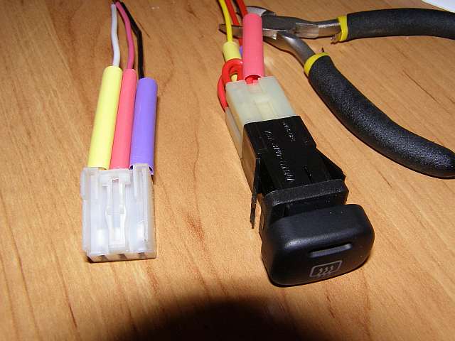

Купил кнопку, её разъём и разъем прикуривателя, старый разъем прикуривателя раздолбали тупые установщики музыки в данный авто, я об этом отчитывался уже. Запитано будет с прикуривателя, через предохранитель, что был в комплекте разветвителя, через кнопку (она держит 8А нагрузки, так что реле не нужно). Фото кнопки и ремонтного разъема, подготовленные к монтажу:

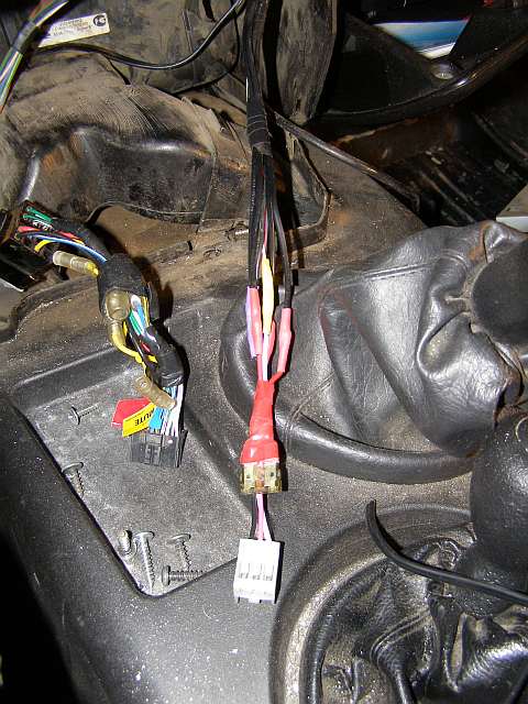

Обещанные фотки описанного ранее процесса:

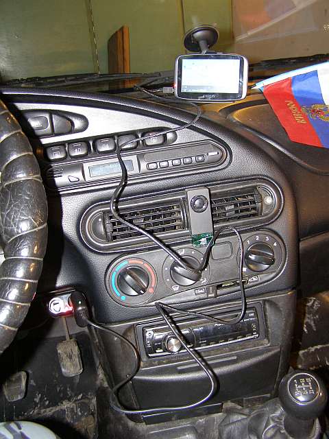

RK4FB, провод как-то нифига не эстетично идёт к навигатору..
Потепле будет, засуну его через панель в воздухозаборник :

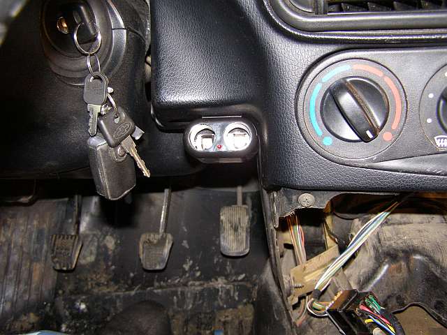

Сегодня установил доп прикуриватель. Купил разветвитель на 2 гнезда (больше и не надо), что в нем понравилось- что-то типа платформы, которую можно крепить или на скотч (фигня) или на саморезы маленькие аккуратные (самое то). Так же понравились крышечки на каждое гнездо, так как розетки расположены не параллельно земле а чуть вверх, то предположил что пыль и всякое дерьмо будет скапливаться в гнездах прикуривателя, то чревато..ТТТЧЛП... Аккуратно запитался от штатного прикуривателя, не стал отдельный выход делать. У меня и так на заднем тоннеле есть отдельная разетка для пассажиров. Много брать все равно не будет (зарядка тел, навигатор и так, по мелочи). Доволен своими трудами.
