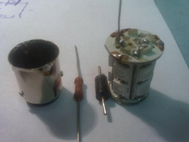

analitik писал(а):
Дело в том что в обычной двухконтурной лампе накаливания каждый контур индивидуален (не завязан друг с другом). В светодиодной-же это по сути один контур (два нижних контакта соединены обычным резистором).
А если развязать эти два контакта обычным диодом, тогда ток не потечет через резистор к индикатору кнопки противотуманок. Наверное так должно получиться. Это будет гораздо проще реализовать чем

balbes, Так пробуй! Я не говорил что эти два мои решения являются единственными. Но помни что диод съест у тебя примерно 1.2 - 1.5 вольт (в зависимости от типа диода). Удачи! Отпишись как сделал. Вставил диод внутрь лампочки с ее разбором или вынес диод в цепь проводов?

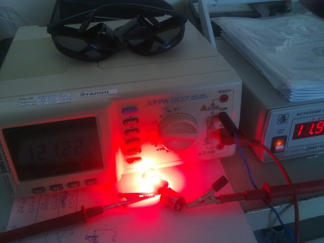

спасибо за предупреждение, использовал диод шоттки in5822. Замерял при токе в 100мА у этого диода падение составило 0,3 вольта. Диод встроил в цоколь лампочки и заменил уже потемневший резистор (47 Ом) на более мощный.
ради интереса замерил ток лампочки при напряжении ровно 12 вольт
габарит потребляет 66мА
противотуманка до переделки 123мА а после переделки 121мА т.е. практически без потерь!
завтра доработаю вторую лампочку

Доработал вторую св.лампочку, установил все на место, индикатор в кнопке противотуманок не по делу больше не индицирует. спасибо analitik
Замерил ток штатной лампочки как обещал при напряжении 12В
габарит потребляет 346мА
противотуманка 1,72А
не сильно отличается от расчетного
