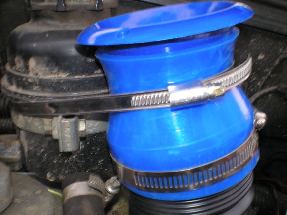

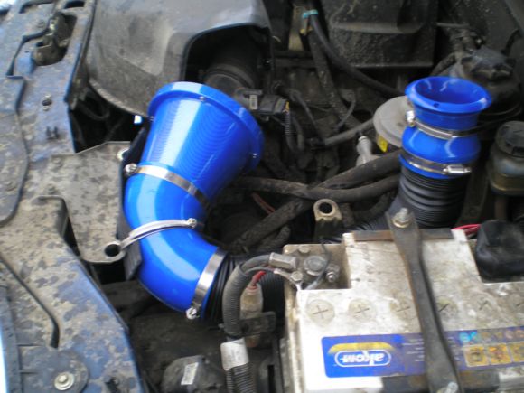

А я особо мудрить не стал,подсмотрел у Frontа : поехал на рынок и купил усе запчасти.Минут за 20 все поставил,вчера прокатился в Ярославль,все нормально и динамика и расход!

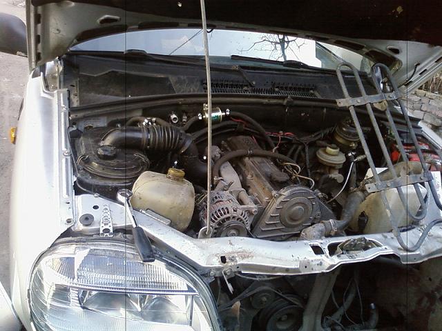

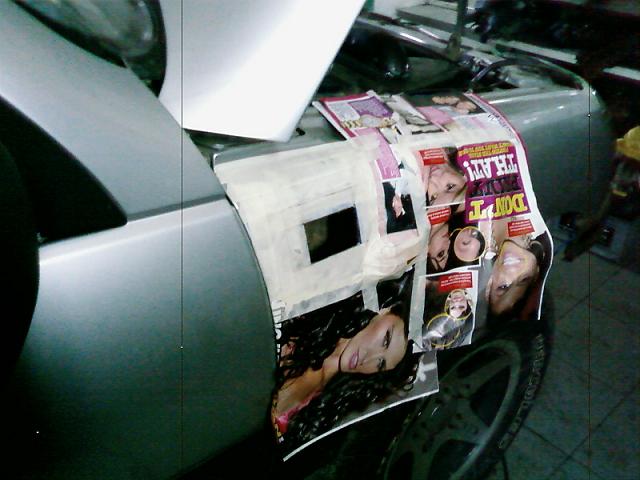

Я в доработках писал ужо,но эту тему как то пропустил(( Я воздухозабор пытался поднять еще когда бензин стоял и под капот выводил,и в щель между капотом и решеткой,на данный момент использую следующий вариант:
Фильтр и кастрюляка от мицыка паджеро,немного дработан болгаркой и всунут на место расшир бачка,его воздухозаборник проходит насквозь через крыло и выходит чуть выше поворотника.В перспективе шноркель,но и сейчас довольно недурно вышло,прверяли на мойке на заведеном моторе заливали крыло из кершера,вода хоть и попадает на впуск но сам фильтр сухой так как имеет хитрую конструкцию с поддоном выполняющюю роль влагоотделителя. :
кстати гофра между корспусом филтра и впускным колектором двигателя сделана из пыльника шруса : я поначалу высказывал протест нащет этой фигни,а не скомкает ли ее тупо разрежением на больших оборотах,этаж зверюга сосет воздух как промышленный пылесос : а нифига,ничего не скомкиквает и в то же время она достаточно мягкая и гибкая чтобы гасить дизельные вибрации,так что рекомендую.

den1493, А хде фильтр? : И что это за синенькая штуковина? :

Ха а ничего п небыло заглох и все,там хитрая конструкция,к тому же я так не ныряю,бо нехде,а ваще эта дырка загатовка под шнорхель,иво будут с стеклоткани лепить по месту,сказали буит гламурно.А ваще идея изначально была не стока от воды защититсо скока от пыли и травы,машина та колхозно-полевая,летом когда по траве или стерне идеш,морда как сенокасилка работает,я потом с филтра по три стакана зерна высыпал каждый день,прямо таки шниво-комбайин. :
Фильтр нулевик в закрытом корпусе,далее резиновый переходник,далее гофра!Нелевик через 5000км просто меняется и усе!
