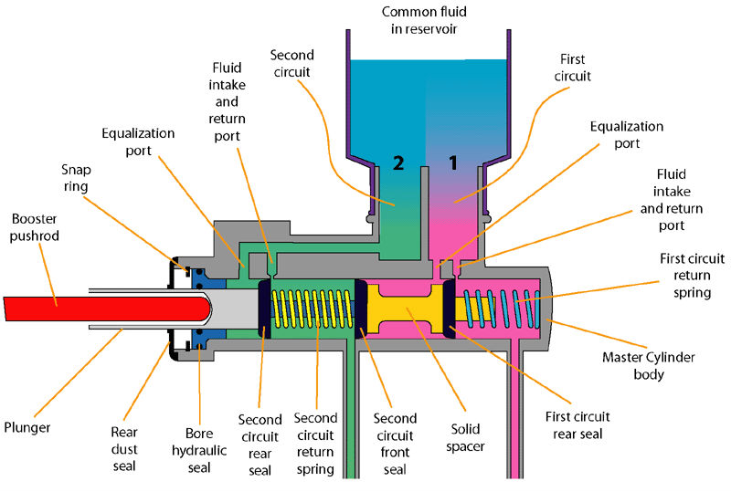

yaro,
ты написал свои домыслы - причём тут количество жидкости если второй поршень гтц плавающий и торможение не начнётся, пока в обоих контурах не появится давление?
а самое главное почему этого больше 10 лет небыло и появилось только на одном колесе?
шофёр коней - лось

трещер писал(а):
yaro,
Тебе поговорить не с кем? Либо называй конкретные модели того, о чем говоришь, либо мне становится неинтересно. Кто и где тут плавает?
А мои "домыслы" подтверждены практикой, а именно с вытекшим полностью первым цилиндриком ГТЦ 2101 я успешно сорвал на юз двумя колесами машину. Правда Таврию, с диагональными тормозами, но сути это не меняет. Иначе и быть не может, т.к. потерялся бы смысл двух контуров. Чем ты свои домыслы подтвердишь?

solid specer

трещер писал(а):
solid specer
solid spacer - жесткий разделитель. Куда он плывет?

перемещается по цилиндру выравнивая давление в контурах.

трещер, надоело писать ни о чем, тем более, что ты упорно не хочешь говорить о моделях. Читай устройство шнивовского ГТЦ тут: http://carmanz.com/opel/astra-2003-2009 ... 04387.html

ненадо говорить о моделях. если считаешь себя слишком умным так и напиши. стаж вождения и обслуживания вазов у меня больше твоего. этот разделитель ВСЕГДА уравнивает давление между контурами. ВСЕГДА!!!!!
