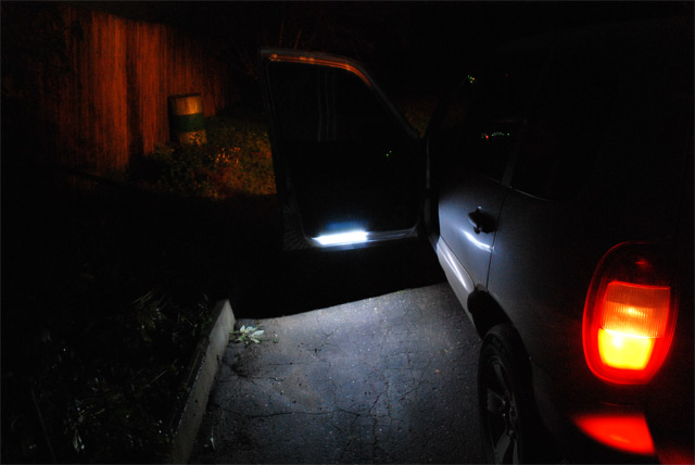

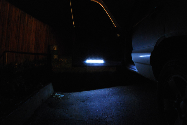

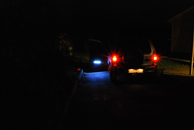

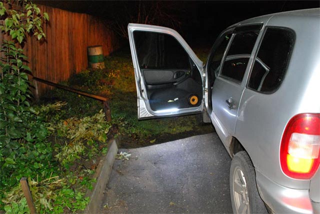

Вот, сфотал что получилось:
Но, немного не удобно получилось для использования. Сейчас подсветка загорается только тогда, когда включены габариты, но ведь зачастую она нужна и тогда, когда ты подходишь к машине и габариты выключены. На водительской двери "плюс" вроде бы есть, а вот в пассажирской, "плюс" появляется или при включенной подсветке или при включенном зажигании. Хотя водитель, как правило, первый садится, так что подсветку для пассажиров можно и включить.
Со светом под сиденье, следующая ситуёвина: вкорячил туда плату из 8 суперярких светодиодов - Если оставлять её включенной всегда, то при езде ночью сильно ярко и мешает задним пассажирам. Поэтому думаю сделать так, что бы загоралась только при открытии любой двери, а не от включения габаритов - для того, что бы увидеть куда поставить ноги, света хватает. Для подключения - в порогах тонкий черно-белый провод - "минус" от замков дверей, а плюс можно протянуть, как вариант, от кнопки включения габаритов на ней всегда есть плюс, а есть плюс только при включении габаритов - кому как нравится.
