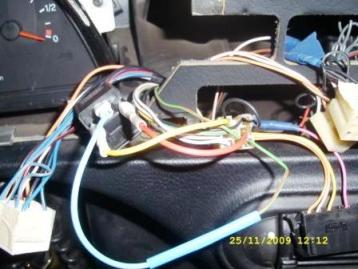

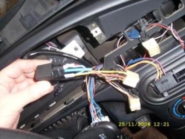

shteyn, Спасибо большое.11минут вполне достаточно,а будет мало-нажму кнопу ещё.Небуду больше ничего переделывать.
Внедрил в машину.Всё работает.Лампочка в кнопе гаснет.Внедрил хитро,не разрезав ниодного провода.Посредством пап\мам.Только минус притаял к маме колодки кнопы.Хотел фото прицепить,но фотоальбом нивкакую не берёт,а по другому я не умею :smile_doh:
В корме внедрять с ещё одним реле не стал.Поленился.Неохота в багажнике в три погибели торчать,да и не люблю резать провода.
Загрузил фоты.
