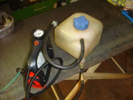

Накрылась пробка бачка-расширителя, стал раздуваться сам бачок и патрубки. Открываешь крышку, а они на глазах прям сдуваются, непорядок!!! Поход в магазин закончился ничем, крышка бачка-расширителя 2108 работать никак ни хотела! Потом была крышка Автоприбор (АП), затем Лузар (LUZAR), даже синенькую прикупил с надписью "Germany", но всё тщетно, результат тот же, бачок похож на мыльный пузырь! Тогда было принято решение разобрать все крышки и путем укорачивания пружины добиться срабатывания клапана при 0,8-1 атм. Для этого было сконструировано вот такое устройство, в бачок расширителя, валявшийся в гараже, вставлен сосок от бескамерного колеса, а обратка на бачке была заглушена с помощью куска бензошланга, 2-х хомутов и болта (см. фото):
Дальше все просто: Подключаем насос с манометром и накачиваем, смотрим при каком давлении срабатывает клапан пробки (клапан должен открываться при 0,8-1 атм), если больше, (может сорвать патрубки системы охлаждения в самый неподходящий момент) подрезаем пружину на полвитка, собираем и опять проверяем и так пока не добьемся нужного значения.
PS: Для тех кто не знает. Давление в системе охлаждения необходимо для того чтобы повысить температуру кипения ОЖ, поэтому просто удаление клапана из пробки чревато перегревом дигателя вследствии закипания ОЖ и её выходом наружу.
2xPS: После настройки клапана всё работает нормально, бачок не раздувается.

Повторил,проверил,доволен.И что интересно, первоначально надувал до 1.5атм, шланг не сравало,хотя хомут не ставил и пипку колёсную не приклеивал.

Штатная (новая) пробка показала на стенде 1,7атм. Укорочение пружины на один виток даёт снижение на 0,2атм. Не забывайте формовать обрезанную сторону пружины под плоскость.
P.S. Кстати "стенд" у меня попроще давно делается из запасного бачка, на верхний штуцер которого надевается сосок от бескамерного колеса. Толстый штуцер затыкается пальцем до набора давления (контроль по манометру электронасоса). После использования сосок снимается и кладётся внутрь бачка для хранения. Перманентно обдумываю как сделать съёмные герметичные пробки штуцеров - тогда бачок можно возить с собой в качестве сосуда с охлаждайкой. Типа два в одном!
