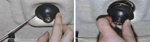

У меня в девятке (21093), люксовый вариант, с завода стоял вот такой точечный светильник (фото не мое):
Вложение:
tmp-ff5eec40-c4b5-43d7-9114-bd166324e223.jpg [ 18.74 КБ | Просмотров: 457 ]
слишком широкое пятно дает :) для штурмана хорошо, для пепельницы многовато
