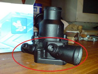

Строю шниву с мотором 21126, из принципа быстрого комфортного и быстрого движения по трассе. Из того что сделано мной: КПП ряд R1, маховик облегченный ШНИВА, сцепление value (сейчас все на балансировке), картер сцепления переварен под 4 крепление, валы 9.0/8,7 Нуждин, ВУТ и ГТЦ 21136 суппорта 3110, диски соболь.... и т.д. Систему охлаждения хочу реализовать по другому чуток принципу, а именно: корпус термостата Калина, нижняя часть (высотой 40 мм.) верх завариваться, имеем патрубок в стандартное место с отводами в количестве 3 шт. зазор между ГБЦ и моторным щитом 57 мм. и вроде как имеем зазор в 17 мм. Как вам такая реализация.

ВИЛ, Не влезет термос,места там нет,только если кувалдой править моторник.Я хотел типа такого,но увы...

термостат калины разборный, я предлагаю поставить только нижнюю часть, заварив выход на термостат (своего рода штуцер хитрой формы), термостат установить штатный.Изображение
вот нижняя часть как раз 40 мм., а по моим измерениям между щитом и торцом ГБЦ 57 мм. вроде должно получиться. И имеется огромный плюс - есть выход на датчик, штуцер на печку и подогрев дроселя

ВИЛ, Я понял,не влезе говорю.Там максимум можно от ГБЦ 30мм отступить иначе будет в моторник упираться и коробку не поставишь на место.
Вот смотри,катушка при установленном моторе и коробке на место почти упирается в моторный,так что нет там 50мм.Могу пофоткать это место отдельно.
