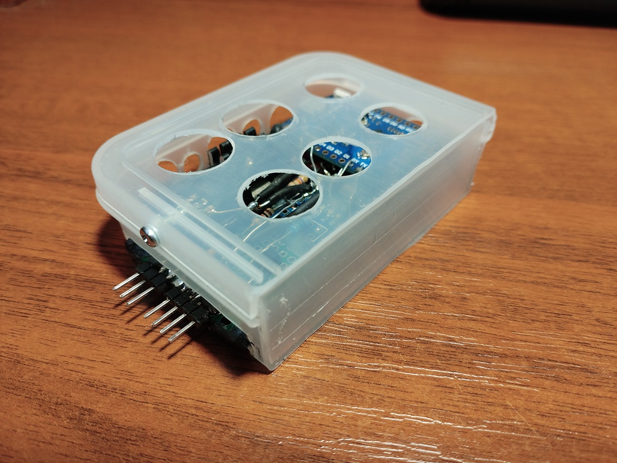

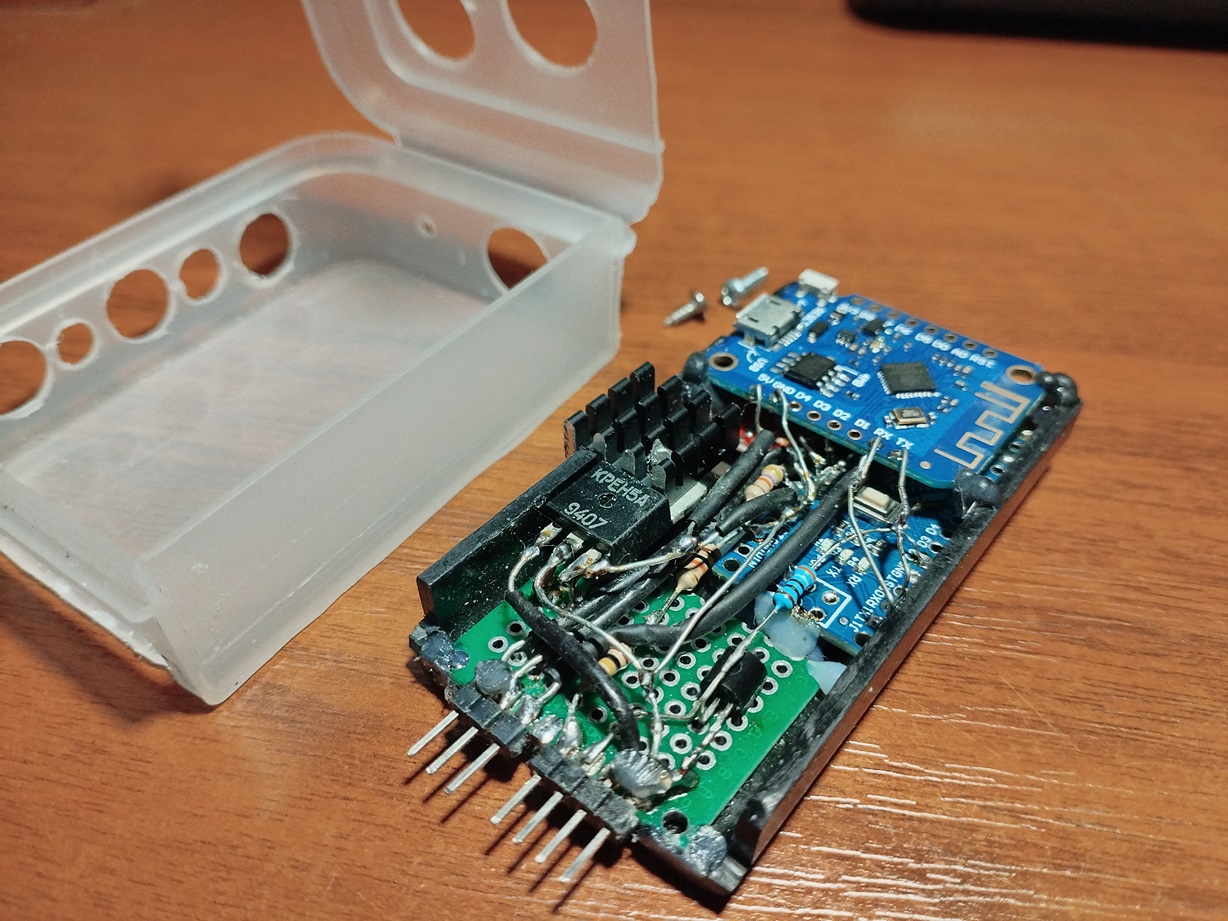

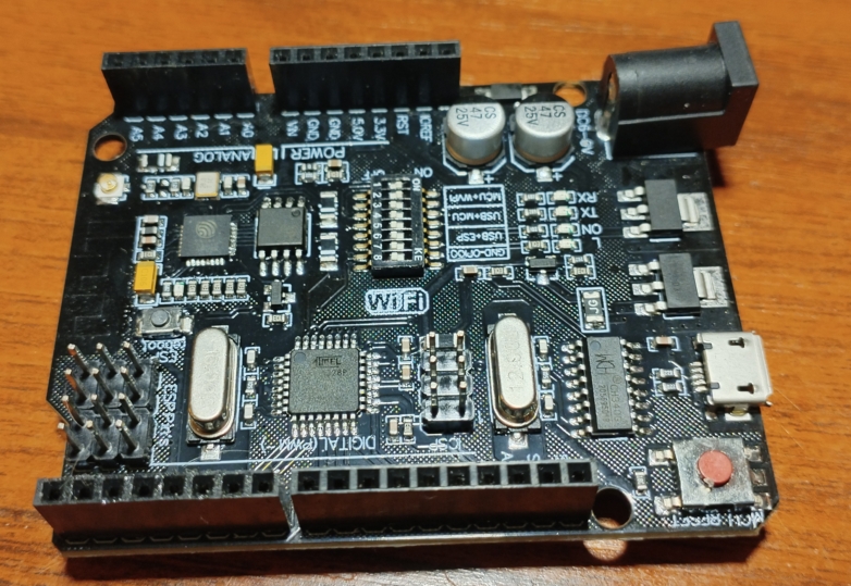

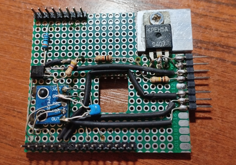

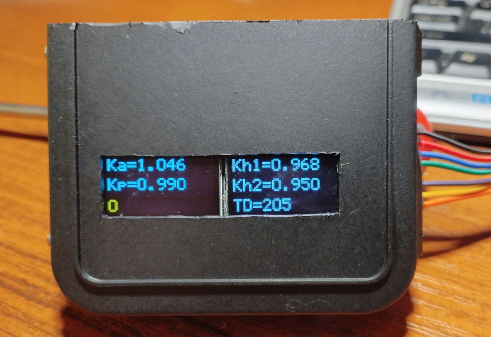

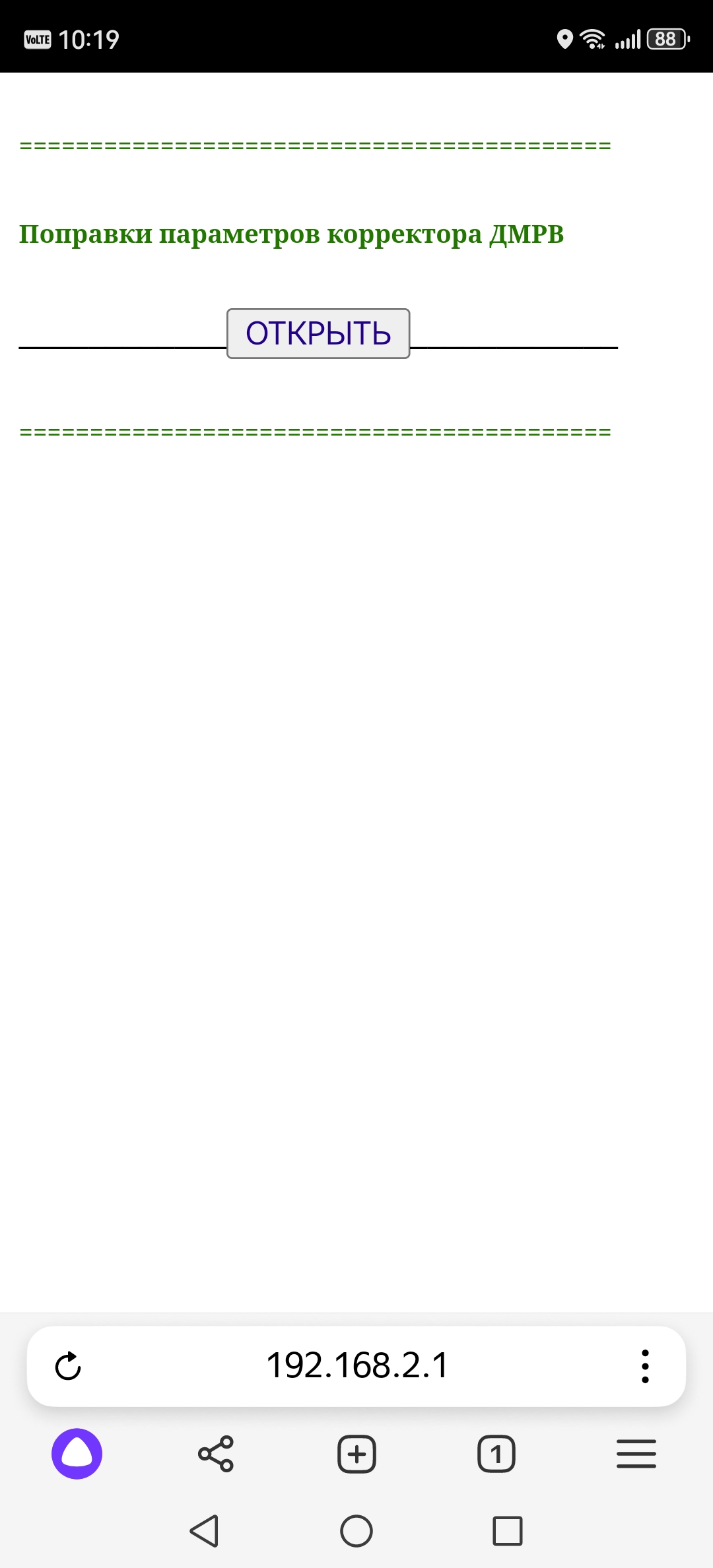

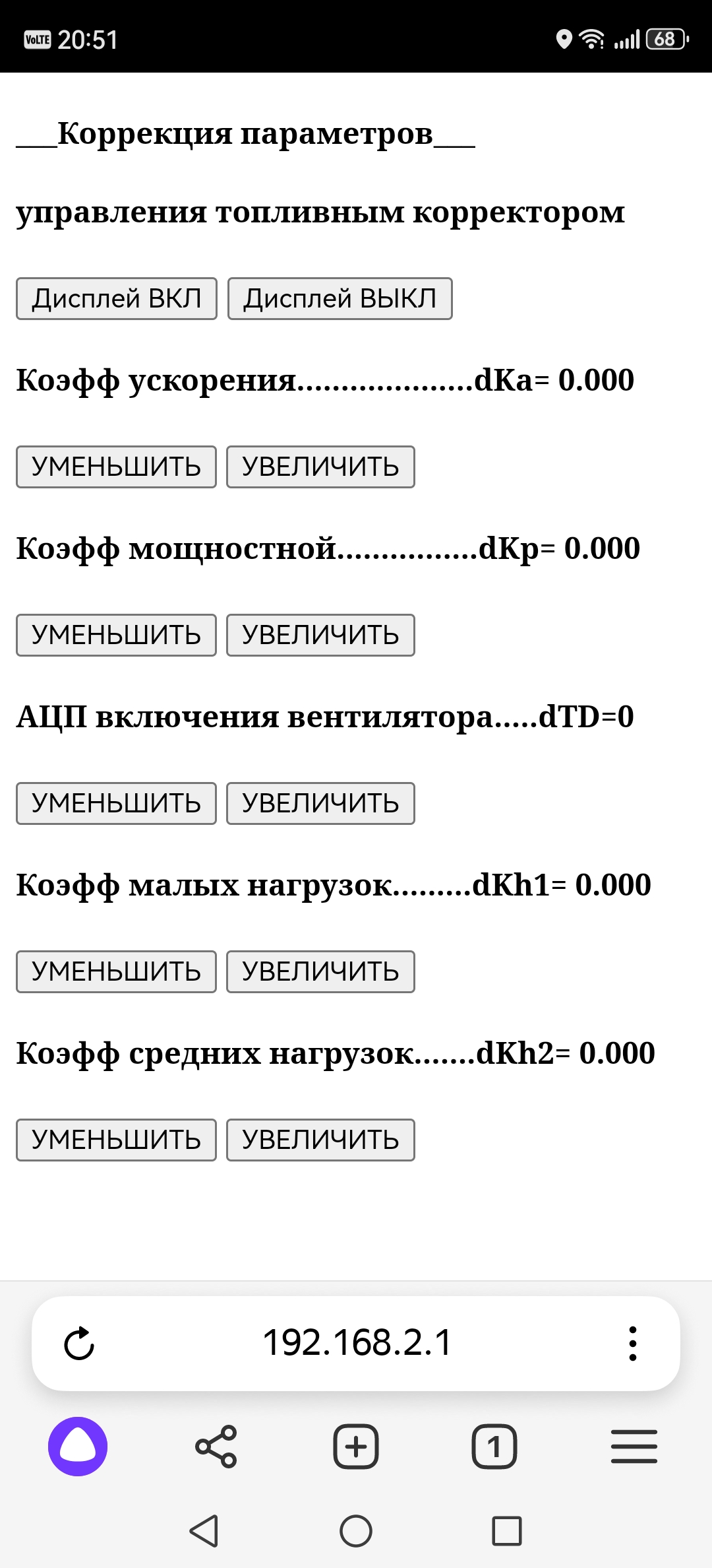

Рылся в коробке с барахлом и наткнулся на лежащую без дела Arduino UNO + ESP8266 WiFi. Что это она лежит без дела, подумал я. Непорядок.
Сваял на ней топливный корректор с веб-сервером на точке доступа WiFi. Теперь можно со смартфона оперативно управлять порогом включения левого вентилятора и коэффициентами коррекции сигнала ДМРВ.
Корпус из отрезанной части полиэтиленового органайзера.
Стабилизатор напряжения 14В в 5В рассеивает около 1 Вт мощности. Температура радиатора 60-65 град.
Дисплеи включаются только для проверки сделанных изменений.
Шаг изменения АЦП порога вкл вентилятора 5 единиц соответствует примерно 1 град *С.
Шаг изменения коэффициентов 0,002.
Дырка от прямоугольного бублика сделана для доступа к группе переключателей шины для программирования двух контроллеров или их совместной работы. Скетча, естественно, два. Для Atmega и ESP.

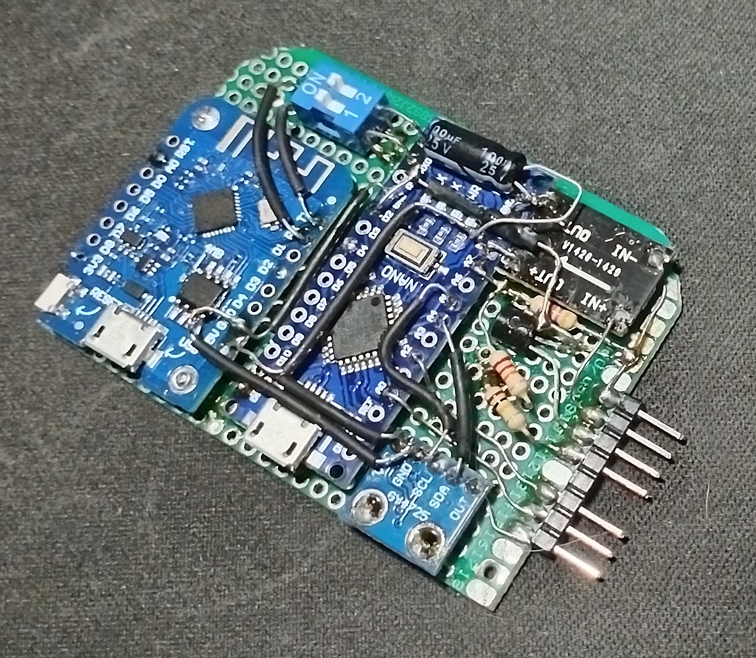

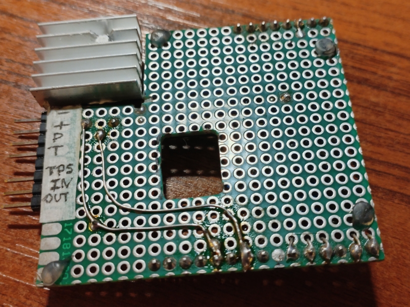

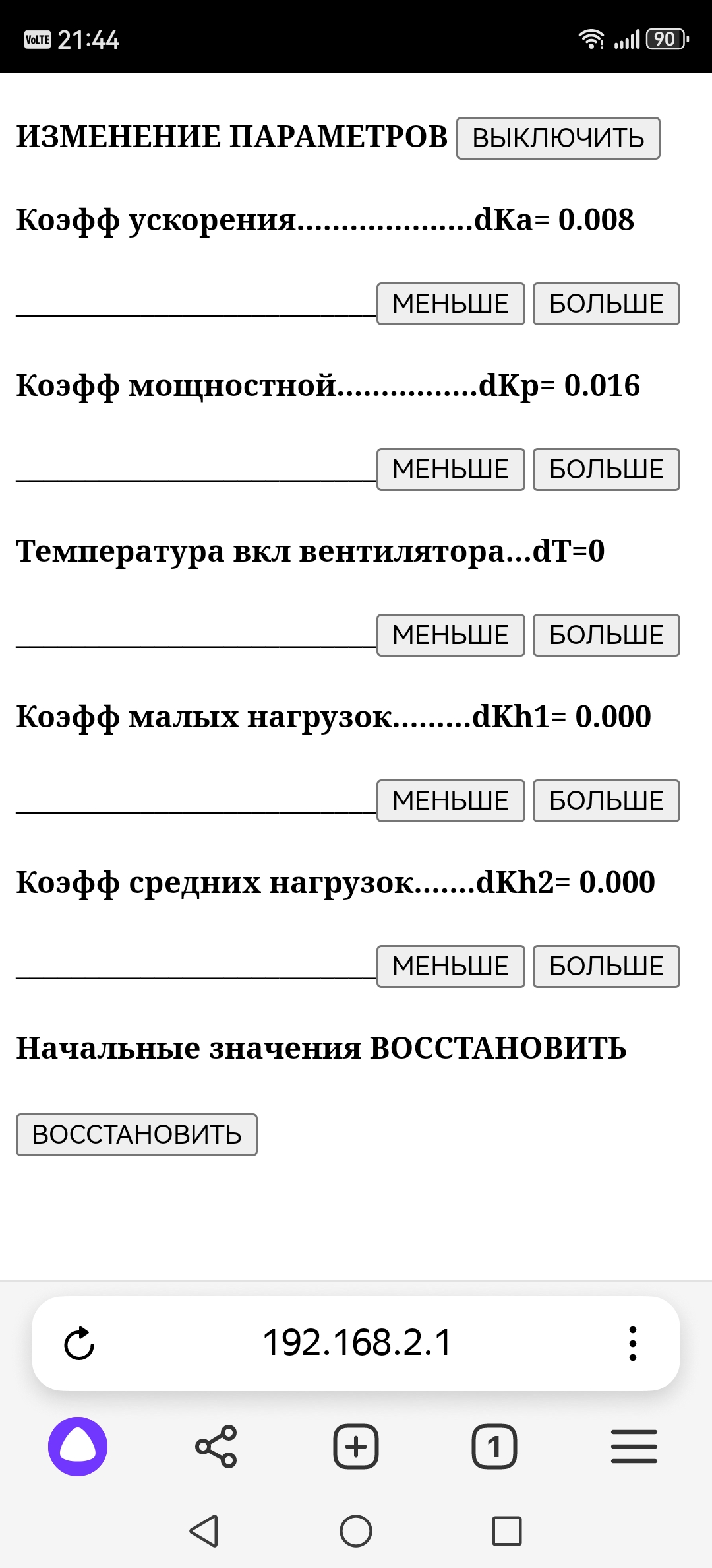

Финальная версия.
Платы Arduino NANO и WeMos D1 mini V3.
Контроль правильности выполнения команд осуществляется за счет обратной связи. По-простому - величина изменения коэффициента на веб-странице изменится только после получения квитанции о выполнении операции изменения конкретного коэффициента сигнала ДМРВ или уставки включения левого вентилятора.
Изменения записываются в EEPROM. Так же, как и сами коэффициенты при их изменении. При непонятках изменения коэффициентов и сами коэффициенты можно сбросить к исходным значениям.

Финальная версия.
Не... финальная такая :smile_wink:

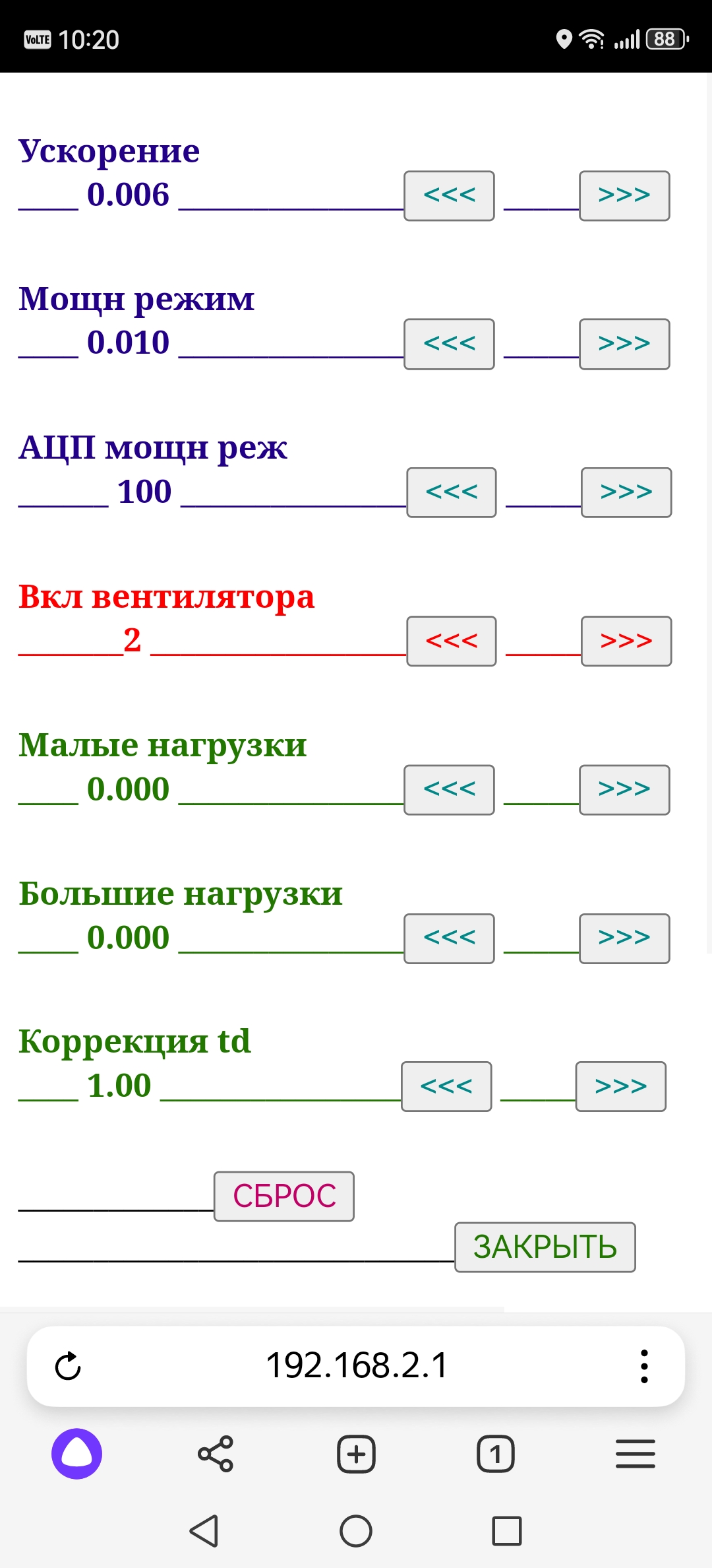

АЦП мощностного режима - величина сдвига указанного в скетче порога перехода от коэффициента дополнительного обогащения при ускорении ( увеличении потока воздуха) к коэффициенту дополнительного обогащения в мощностном режиме ЭБУ ( дроссель больше 40%). При этом АЦП ДПДЗ перехода в мощностной режим ЭБУ существенно отличается от АЦП ДПДЗ переключения режима работы корректора.
Коррекция td - это программный аналог подстроечного резистора в цепи измерения напряжения датчика температуры. Блока корректора у меня два, делители напряжения получились у них немного разные.
