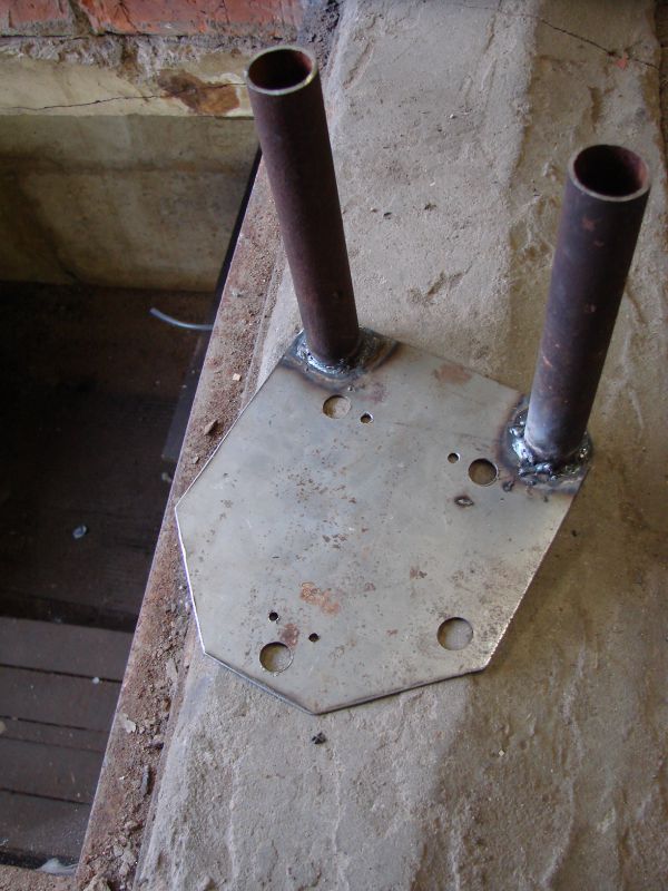

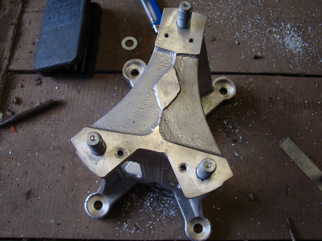

Не нашел похожую тему. Если есть, просьба объединить.
Начало тут:
http://www.chevy-niva.ru/viewtopic.php?t=21610
и тут:
http://www.chevy-niva.ru/viewtopic.php?t=45465

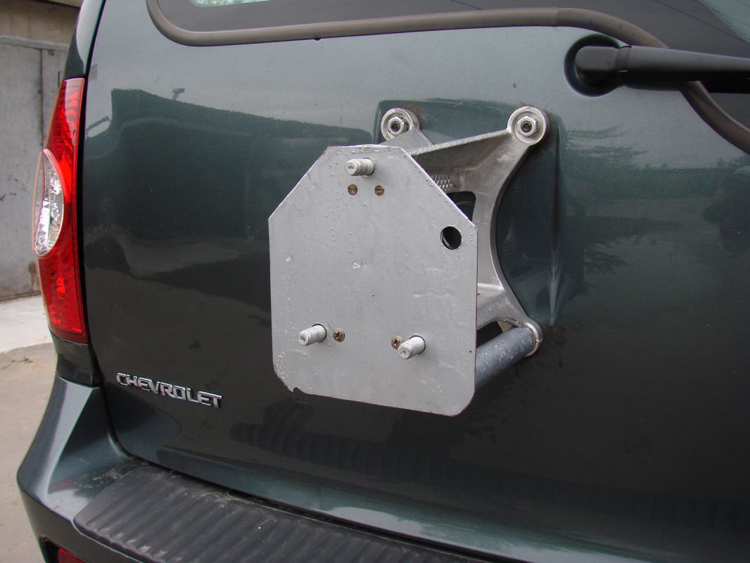

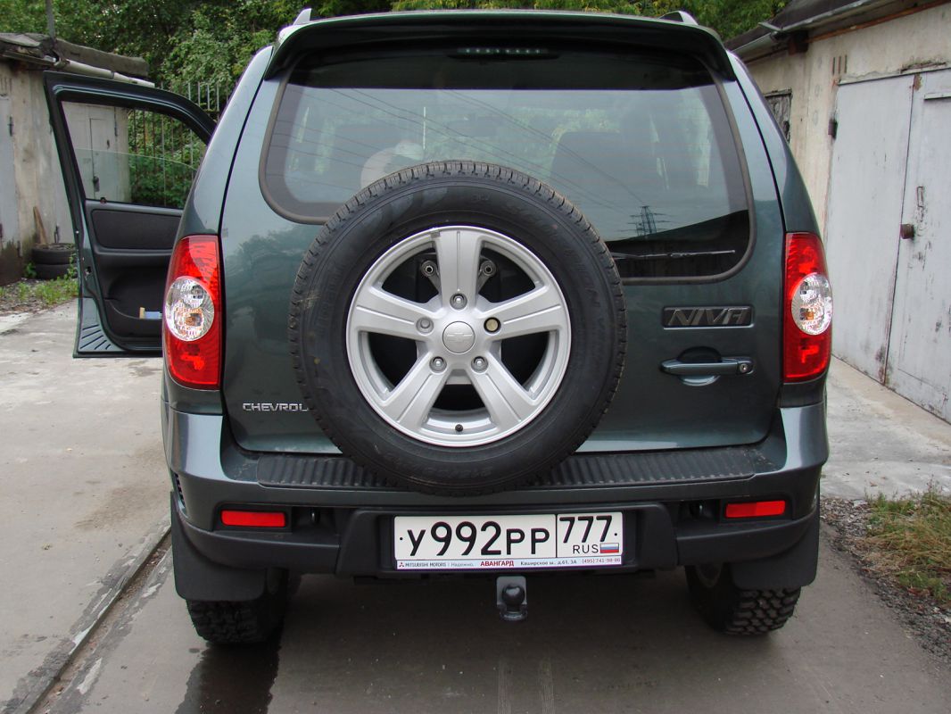

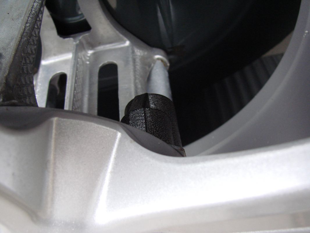

В связи с последними кризисными событиями в стране, когда опять начали воровать форсунки омывателей , зеркала и дворники с иномарок (есть живые примеры среди коллег), было решено сделать защиту запаски (она у меня новая). Идея была нагло сперта в одной из тем выше, посему за плагиат прошу простить.

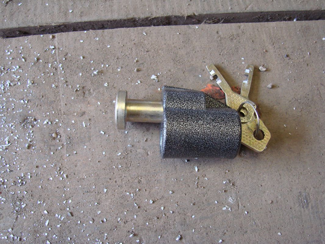

Сначала и дольше всего искал этот замок (порядка месяца):
Найден был (в Москве) на Каширском дворе 3 (МКАД 33км).
Дальше все было сварено на скорую руку из того что нашлось в гараже. Посему только фото без пояснений, т.к. конструктив не из самых оптимальных.

@Lomonosov , все хорошо и красиво, но могут верхние гайки открутить и тогда кронштейн очень легко отламывается вместе с запаской. Имхо, нужно защиту на все четыре гайки делать, или просто замазать их холодной сваркой. Правда сварку тоже можно отковырять, но на это уже нужно гораздо больше времени и другой инструмент.
Вот замок такой я пока так и не нашел, запаска пока на трех секретках висит.
