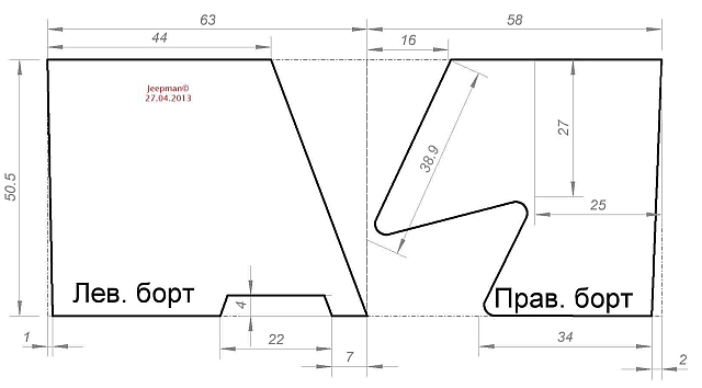

Размерчиков не осталось?
:smile_bigsmile:

всё ж в картонках от коробок измерялось. : сначала большие куски склееного картона шаблонировались под низ, потом енти куски пошли на карманы, боковушки и т.д.

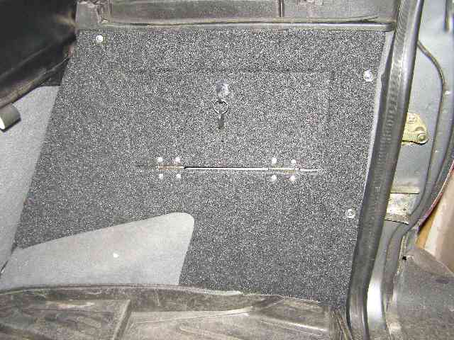

боковины пожалуй заделаю,чтобы туда всякую мелочь кидать.
Только не пойму, как снизу и по бокам крепить эту фанеру ?

to Dark70 снизу ни как не крепится. Крепится к боковинам рядом с фарой на уголки к корпусу через стандартные отверстия и к верхним пластмаскам у динамиков.
