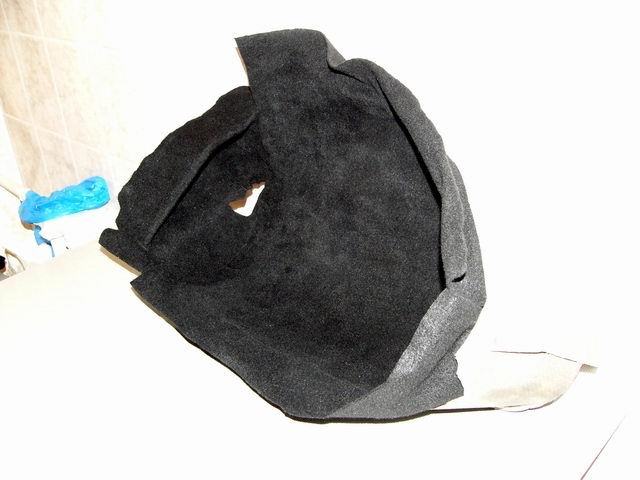

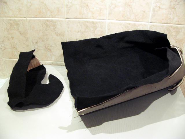

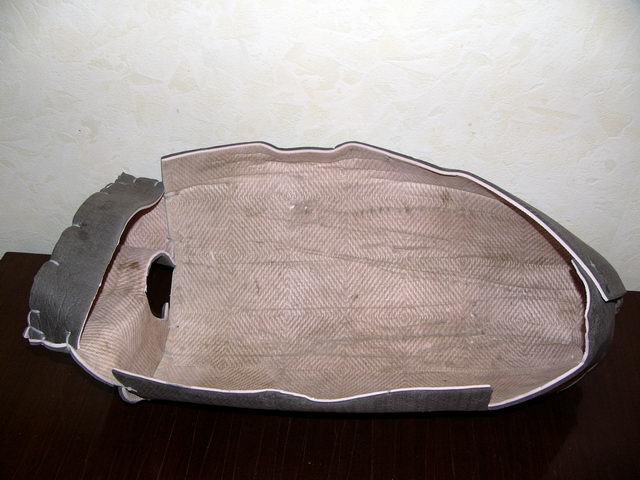

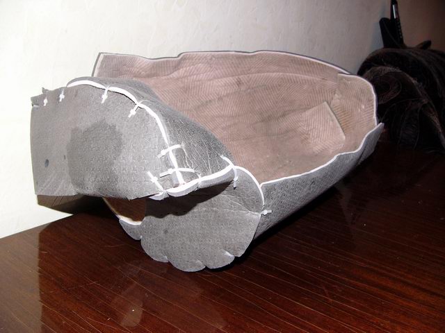

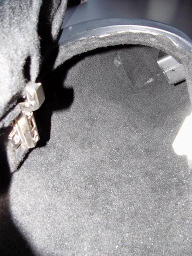

У меня машинка оборудована кондеем. Давно задумывался о дополнительном бардачке-холодильнике. Не прошло и 11 месяцев и у меня дошли руки до сотворения бардачка - холодильника (подогревателя). Процесс откручивания крышки уже не раз описан, поэтому не буду повторяться. Дыра вырезана сапожным ножом. Для получения максимального объема убран воздуховод. Петля сначала была для стекла, но крышка на ней не держалась, поэтому заменил её на мебельную. Кронштейн крепления петли, магнитной защелки, и прокладки на крышку сделаны из вырезанной части торпеды.
По месту сделана форма из туристической пенки.
Для удобства наклейки карпета форму разделил на две составляющие.
После наклейки карпета собрал форму обратно.
Ну и все в установленном виде.

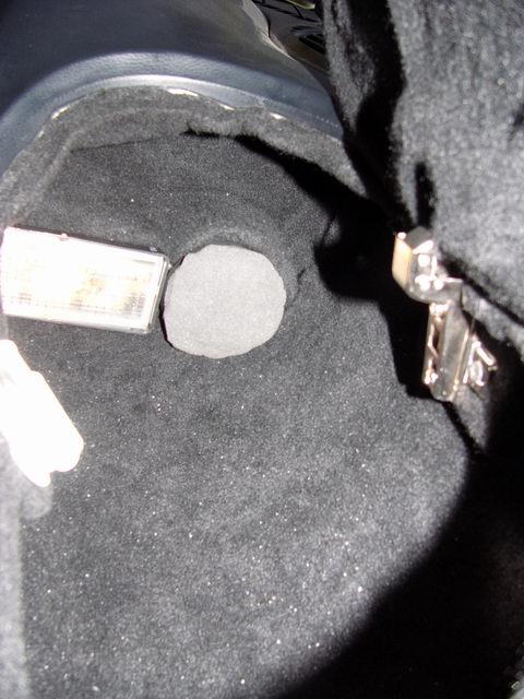

В качестве освещения приспособил плафон освещения салона от 2108. Подключил его к прикуривателю. Осталось придумать заглушку или заслонку на дыру от воздуховода. Пока довольствуюсь куском поролона плотно вставленным в отверстие воздуховода.
