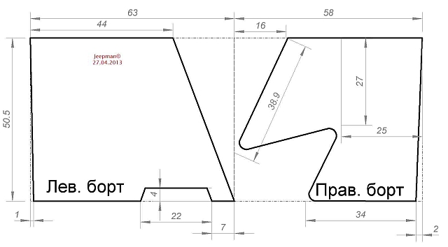

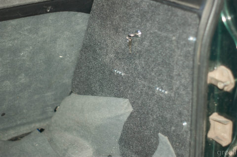

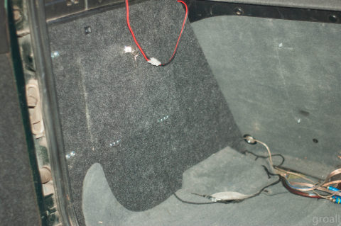

Jeepman писал(а):
shatun61 писал(а):
А я не стал мастырить на пол, а сделал пряталки по бокам.
Хотя у мну уже другая машина, сегодня разбирал гараж, нашел лекала, снял размеры, может кому в тему придется. Выкройки:
Спасибо тебе добрый человек! Сделал по этим чертежам. Получилось так (фото кликабельны):
Изображение Изображение
Запихал всё барахло и ещё место осталось.
Т.к. стенка с левой стороны стала загораживать лампочку подсветки багажника, да и светила та неважно, решил сделать из остатков светодиодной ленты нормальную подсветку. Подключил через стаб L7812CV + вывел отдельный выключатель на стенку органайзера. Результат:
Была ШНГ04, сейчас в раздумьях над патриотом.

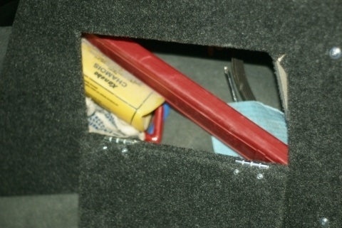

Вот так у меня вышло, вместо замков с ключами, полуавтоматический шпингалет.
а это все у меня ушло в кармашки и еще место осталось.
а в одеяльце лопата штыковая. даже не мешает ни сколько. :
