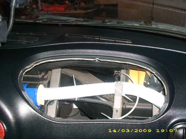

вот нашел фотку
народ а как гофру прикрепить к самому дефлектору?
