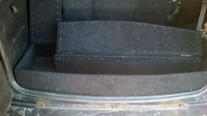

Михалыч_ писал(а):
Вот и мой отчет. За основу был взят органайзер от WLAD-M.
Изменений больших нет.
После установки поняли, что крышки надо было подвинуть ближе к краю. Приходится их придерживать. Карпет клеить не стали. Просто натянули и закрепили степлером. Отлично!!! Такую вещь надо производить массово! Маленькое предложение. На всех конструкциях при открытых крышках не очень смотрится их обратная сторона. Я уже думал приклеит туда схему предохранителе и их цепи, номиналы предохранителей или что-то красивое.........

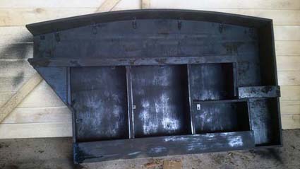

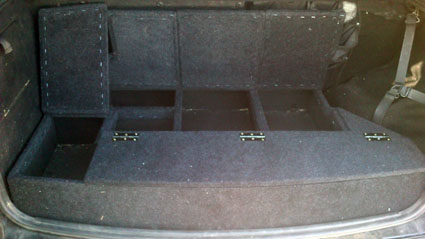

Ну вот и я сделал себе органайзер. Основным требованием для меня было сохранить наличие в багажнике джека, поэтому реализация оказалась немного сложнее, чем я ожидал. Но за два дня все же удалось реализовать задуманное. Все делалось на глаз, все детали подгонялись по размерам на месте, т.е. изначального чертежа не было. Матерлы: фанера толщиной 1 см, пару досок, метал. уголки, петли, пару болночиков с краской, карпет. Инструменты: лобзик, шуруповерт, степлер.

AlexPost, а померить размеры после монтажа если?=) мне бы пригодилось

boozz,
ок, замеры сделаю, но не ранее следующего воскресения. Сейчас багажник под завязку забит шмурдяком - в субботу соревнования. Но лучше все же делать замеры индивидуально. Вырезать лекало дна из картонной коробки, а далее все по накатанной - стенки, крышки и т.д. :smile_bigsmile: . Мои размеры могут не подойти, например, слева у меня вертикальный органайзер, делал его еще пару лет назад. Не было бы его, основной органайзер получился бы больше.

AlexPost писал(а):
георг12,
Углы все равно придется делать с нахлестом припусков угловых сторон.
Вот здесь, на фото Мехалыча, обвел коужком то, что хотел описать словами
