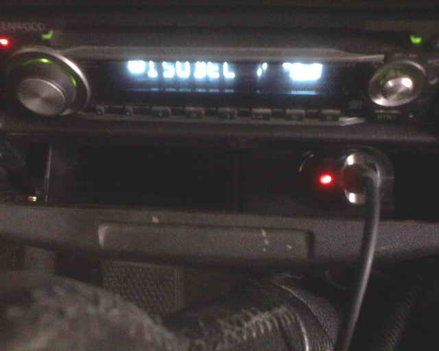

А у меня флешка лежит в пепельнице (где прикуриватерь) но не в самой пепельнице а как бы меж ей и панелью там есть место

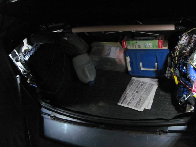

Мой вариант подсветки багажника(не пиннайте сильно если было уже)
от такой модуль+ десятый потолочный светильник
плафон в сборе:
Плафон на месте
Резуьтат
помощьники

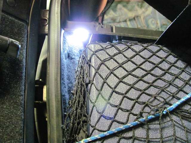

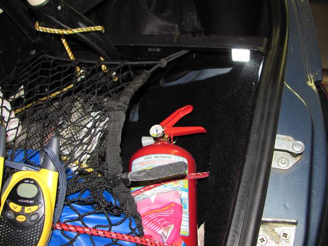

Поджигатель Сараев, а я приклеил с двух сторон диодные сборки(3х3) без плафонов:
как раз место для них:
в багажнике светло, но в глаза не светит:

K_mid, А как и где провод на второй(правый) модуль проложен?

Поджигатель Сараев, вокруг двери, по низу

K_mid, Респект и уважуха.весьма зачетно получилось.в выходные по твоему методу забубеню ибо только с одной стороны свет это не айс

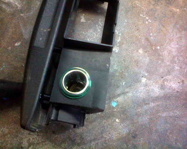

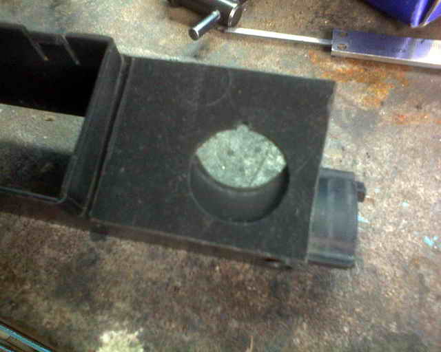

в общем на кубке клуба в самаре 2010 я так усердно крутил рычаг КПП что отломал крышку пепельницы. а отвалилась она потому, что в штатный прикуриватель все время воткнуто питание GPS-навигатора. и соответственно при переключении на 1-3-5 передачи рычаг КПП все время тыкал в крышку пепельницы и периодически отходило питалово от прикуривателя... раз выпал такой повод отремонтировать крышку (склеить) решил переделать и само положение прикуривателя. решение было такое - переместить отверстие прикуривателя ближе к крышке, чтобы пепельница открывалась как можно меньше и торчащее питалово не мешало работать рычагом КПП. из куска платика черного цвета (кусок юбки от переднего бампера : ) был вырезан квадрат, в нем выпилено отверстие под прикуриватель ближе к крышке, под ним было выпилено отверстие большим диаметром (дабы ничего не мешало садится), квадрат был приклеен к штатной пепельнице супермоментом, все установлено и прикручено. результат - на картинках, ничего не мешает как раньше. не понимаю почему так сразу не делают с завода, ведь проблема давно известная с 2003 года :

у меня тоже мафик кенвуд и тоже навигатор, я сделал так- разобрал пепельницу и пикуриватель, после чего воткнул питалово навигатора, провод пустил в панели, а крышку микролифта пепельницы приклеил навечно, всё равно не курю
