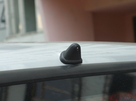

Сообщение Добавлено: 29 сен 2008, 21:14
  •  234
  •  02 июн 2008, 15:17
  •  Саратов
Анисимов Андрей писал(а):
Хочу писалку в две струи. Никто над этим не думал?
подумал... просверлил... запрессовал... поставил Изображение
ставить измучался... пришлось дырочку в двери того чуть-чуть... иначе трубку даже пинцетом не мог надеть :smile_doh:
