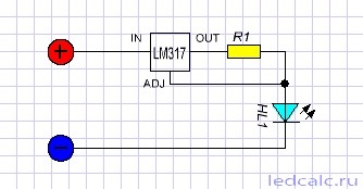

Почитав в просторах интернета нашел такую схему
Вложение:
c1415dcs-960.jpg [ 19.86 КБ | Просмотров: 524 ]
Вроде из разряда сделал и забыл о проблеме перегорания (хотя-бы на год :smile_nod: )
Здесь схема подключенияhttps://www.drive2.ru/b/806935/ и судя по ней при параллельном подключении резистор "вешают" на каждый диод.

@Chek_Fedor , Все верно, на каждый. Схему можно упростить, если применить нерегулируемый стабилизатор, например 7805.
По доброму улыбаюсь. Это перебор, с микросхемами решать простые проблемы.
Светодиод вечный, если ему ток не превышать.
Простой резистор (сопротивление току) отодвинет ток от предельного и время жизни светодиода превысит жизнь машины в сотни раз.

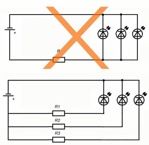

Одно последовательное сопротивление на все светодиоды подсветки (подключенные параллельно). Или на каждый по сопротивлению в таком случае что есть микруха что нет её от этого работы не убавится, да и микруху подключить проще чем на каждый диод ставить своё сопротивление (чисто из-за времени, а не сложности).
Вложение:
32.jpg [ 32.07 КБ | Просмотров: 494 ]
И что от одной микрухи хуже будет?

@Chek_Fedor ,
Чистые св. диоды в параллель включать нельзя, всё верно, они погорят по очереди из за различных падений напряжения на них.
Те , которые с резисторами - можно и нужно.
:smile_smile: Это как ? Одну на все? На твоей картинке нарисован генератор тока. При выключении части светодиодов твоя микруха попросту повысит напряжение до предела, чтоб поддержать ток. На каждый диод по микрухе - тогда пойдёт. Только на св диоды подсветки можно одну.
Имхо - запутаешься. Я бы тупо на каждый диод резистор добавил.
