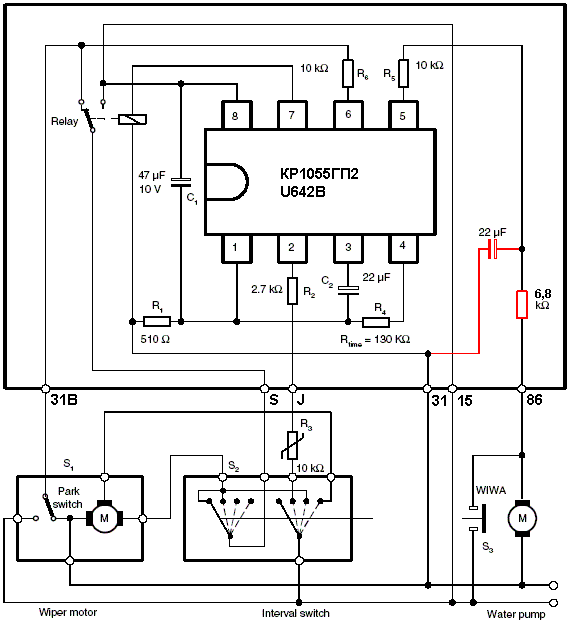

А вот ешё небольшая доработка для задержки включения дворников после омывателя
Резистор подбирал опытным путём, в результате получил задержку в 1-2с.

Для тех, кто захочет повторить фокус с врезкой резистора в подрулевой переключатель! Это прокатывает только со штатными ручками, как у Lomonosova. Если же установлен подрулевой от Калины, с кнопками, то тут западло, которое подстерегло и меня. Для этих ручек вопрос врезки закрыт :
Больше года прошло, пожалуй пора открыть вопрос: :
Так что не всё так страшно. Пользоваться очень удобно.
И ещё - мне совершенно не понятно, зачем потрошить реле и тащить дополнительные провода? : Всё гораздо проще - переменный резистор (по схеме это R3) "врезается" в жёлто-зелёный провод непосредственно возле контакта "J" переключателя.
А номинал резистора какой поставил.

10кОм же на схеме...ты про R3?

Да про R3.Так R3 убераем вовсе (или коротим перемычкой может так у добней для востоновления? )?
