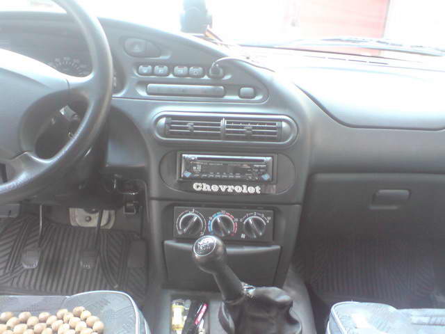

HolySnake писал(а):
Нашел вот у товарища, ssergeym вот такую интересную вешь, сам ssergeym
- молчит, возможно на форуме не появляеться и мыло не проверяет, может кто знает что это за накладки, исполнения конечно ,имхо, не очень, но довести до ума можно
это самый нормальный вариант, из которых я встречал :smile_nod: почему на заводе так не делают?? это же стандарт блин...

HolySnake, я что-то не понял,эти накладки фирменные?что-то не похоже на самодел.Золотые руки если так,кстати насчет 2din верно подмечено.смотрется будет классно

Самодел,стеклоткань,эпокисдный клей и прямые руки спосбны и не на такое. :

Наконец могу показать:
Подробности тут: http://www.chevy-niva.ru/viewtopic.php? ... 30#3276530

Я, конечно извиняюсь, но пришла мысль подсказать GM-Автовазу делать машины.... ну как современные квартиры - свободной планировки))) Захотел - все переставил по своему вкусу)

Andr, А ВАЗовские 10-ки с новой панелью такими и были. : Там ТРИ диновых места, которые можно было менять как захочешь.

мой ответ yaro, :
было
СТАЛО
дефлектор наверное не будет стоять снизу. Много технических проблем подвода воздуха и не имеет смысла такой здоровый ставить, скорее всего будут стоять приборы и маа--аленькие дефлекторы от обычной Нивы. В идеале лучше поставить маленькие, закрывающиеся/регулируемые во всех направлениях и круглые дефлекторы с иномарки. Сейчас такая конструкция практически у всех новых машин.
В связи с надвигающейся тотальной борьбой с тонировкой, лучше предпочесть вариант yaro, тогда магнитолу можно закрывать фальш-панелью от старого отопителя.Кстати, его совсем не проблематично перенести ниже на штатное место магнитолы или даже пепельницы.

Еще один момент.yaro, слишком высоко задрал магнитолу. При изготовлении заглушки трудно повторить её плавные формы, поэтому она скорее всего будет чуть меньше положенного (важен буквально 1мм) и тогда заглушка получится в нише. см. мою фотку 1-й вариант.
1. При определенном росте и удобстве посадки ВЕРХНИЕ кнопки магнитолы (при наличии таких) невидны, трудно попасть компакт-диском, приходится буквально "в слепую".
Мой совет ставить магнитолу максимально ниже. НО ЧИТАЙТЕ ПУНКТ№2 При этом взглад падает на неё сверху вниз, и она кажется установленной более гармонично и симметрично относительно ГОРИЗОНТАЛЬНОЙ оси. НО И ПЛОХО читается в солнечный день.
2. Избегайте смещения магнитолы влево/вправо относительно центра..Я сделал шпильки в штатные отверстия, на гайки кинул дин-рейку,сверху магнитолу придавил второй дин-рейкой (затягивал барашковыми гайками). Так что дальний край закреплен и магнитола не висит на пенельке. Если магнитолу сместить сильно вправо, то она упирается в шпильку, так как торпедо развернута к водителю. Но ДАЛЬНИЙ ЛЕВЫЙ угол магнитолы может упереться в металлический каркас торпедо в районе печки. На фото нижний левый угол. Там еще ГОФРА с проводами вдоль метал. каркаса,может упереться в гофру. Обязательно сделайте шаблон и померьте магнитолу, прежде чем делать на чистовую.У меня как раз с этой стороны разъём магнитолы.
и всё равно магнитола слишком низко, в солнечный день придётся нагибаться.
В моём варианте засад не меньше.проблемы все те же + мешает паук распределения №3
МОЮ магнитолу утопить глубже не получается, при откинутой панельке, кнопка вкл/рег.громкости упирается ву нижнюю часть короба бывшего дефлектора. Не получается засунуть компакт-диск. Хочу попробовать спилить лицевую часть второго (запасного дефлектора) тот что на фото чуть ниже и сделать фальш-панель. Но опять-таки сразу всплывает проблема торчащей крутилки громкости.
Мне интересно, а вот при таком расположенииесть запас ГЛУБИНЫ посадки? единственное что останавливает, пропадёт симметрия и этажность на центральной части торпедо :smile_nod:
