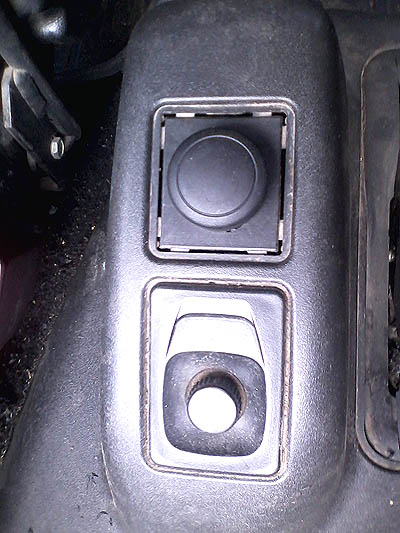

Роман Новичёк писал(а):
Ставил я себе такой-же точно, с платформой. В то-же самое место.
Платформу прикрепил и на скотч двусторонний и на саморезики. Но один хрен отвалился. Саморезы мелкие совсем, вкручиваются в мягкую панель, ответной части с другой стороны нет. Рассверлить дырки в платформе под штатные саморезы с ответными железками не выйдет - хиловата платформа.
Теперь просто на проводе болтается, все руки не доходят что-то с этим сделать.
Шеви-нива, 2003 г, L-ка.

Baron9212, тоже заметил хлипкость конструкции.
В выходные буду предпринимать следующие шаги-
выпилю квадрат из фарены 10 мм. и подложу со стороны пластика торпеды. Закручу на 2 самореза по дереву 20 мм. (шаг крупный) и два штатных самореза просто вдогонку. Держаться будет ого-го!

Идея!
Тока саморезы нужно подобрать тонкие и с маааленькой шляпкой - чтобы она не мешала потом одеть сам прикуриватель на платформу.

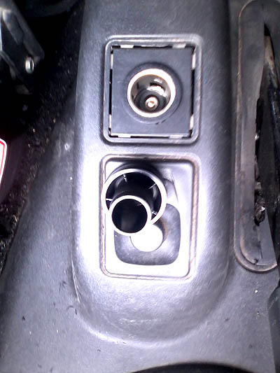

Вот фото этого гнезда, рядом извлечённый прикуриватель

Baron9212 писал(а):
Идея!
обточить можно шляпку до нужного диаметра на простом точиле или уж на крайняк напильником.

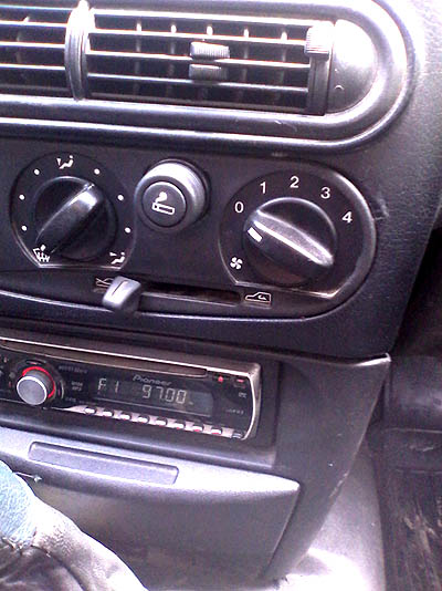

Тоже вот себе сделал два штуки
