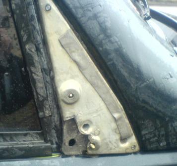

в очередной раз снёс зеркало.
Есть мысль переставить кронштейн крепления от механического зеркала, кто-нибудь разбирал иль переставлял :?:

Зеркало сносил потом долго разбирал варил аргоном и долго собирал так собрал что регулировать из салона перестало

KОЛХОЗНИК, покупаем обычное тросиковое зеркало (оно в 2,5 раза дешевле электрического), снимаем обшивку дверей, размыкаем провода, снимаем старое сломанное зеркало, аккуратно вынимаем зеркала из того и другого зеркал, откручиваем тросик и вынимаем его, устанавливаем на место простого зеркала зеркало с приводом и подогревом, пропускаем провода как были пропущены в сломанном, соединяем все провода в правильном положении, и устанавливаем на дверь, переподключаем разъемы проводов и зеркало заработало, устанавливаем обшивку двери.
Время затрачиваемое на разборку-установку около 1 часа с перекурами. :

Братцы,.... : :
Хруст, У мня уже три разных ломаных, вареных, клеиных...
Serzh, Спасиб за дельный совет : , как я сам не догадался проста удивляюсь :
XiXiCUS, попасиб за подробный рассказ. твой вариант возможно подойдет.
Сначало по тренеруюсь на ломаном левом у мня их два.
но я хотел по другому
снять с механического зеркала вот этот кронштейнИзображение
, и поставить на старое электрическое

KОЛХОЗНИК, если Я не ошибаюсь, то обе части кронштейна, тот что крепится к двери и поворотный самого зеркала запресованны друг в друге. Поэтому проще саму внутрянку переставлять, чем кронштейн крепления распрессовывать, да и кроме того в заводском исполнении запрессовки ИМХО оно более крепкое, чем самому потом крепить. Я делал так, как описал выше на своем правом зеркале. Желаю удачи в работе с зеркалом! :
+ 100 Вот это и нужно было узнать. значить моя идея утопия .
бум пробовать по твоей схеме. ещё раз спасиб.
Механику купил уже, стоил весь набор с заглушкой 900р. электрика 1650
