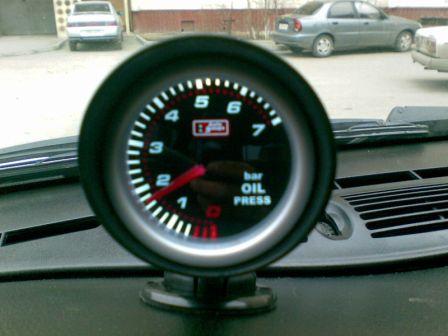

Мой вариант установки вместо обдува в лицо с лева от водителя. Работы на час. Вынимаем дефлектор, вкладываем паралон в воздуховод, лобзиком выпиливаем основу и обтягиваем кож.заменителем. Выкручиваем датчик контрольного давления масла ставим тройник. Подключаем датчики давления и авар. давления масла. Проводим провод к прибору. Вот и все.
я ставил от про спорт http://www.chevy-niva.ru/album_pic.php?pic_id=28470
глючить начал,как прогреется до 90 дапвление 0

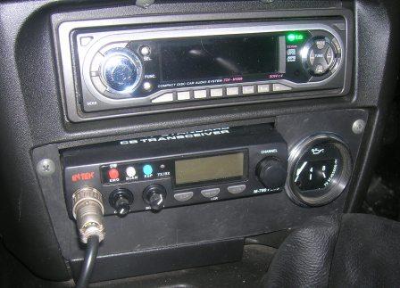

Наконец-то и у меня руки дошли :smile_bigsmile:
Немного подвинул рацию и ... :smile_cool:

Alex59, во первых, - вполне достаточно увидеть его показания при прогреве утром, что бы понять о состоянии системы смазки, во вторых, - можно спокойно смотреть в пробках, а в третьих, - даже при движении с включенной четвертой, беглым взглядом считывается прибор нормально, да и пятая не сильно закрывает :

ЗЫ Сегодня посмотрел точно, - на первой, второй и четвертой прибор отлично читается с места водителя "одним глазом" :
