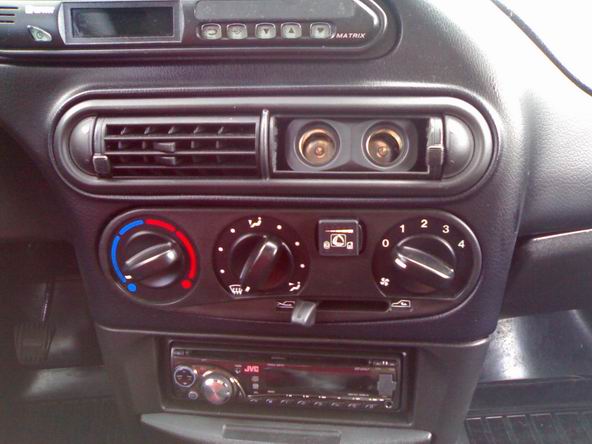

Ash, ОЧ даже ничего! +1. Для мобилки лежащей в кармашке под подстаканником в самый раз. Запитался от штатного?

Schmied писал(а):
Ash, Запитался от штатного?
Да, параллельно кинул.

Ash писал(а):
А снизу почему не стал делать? Прикуриватель выскочит или место не позволяет?

Schmied писал(а):
Ash писал(а):
А снизу мне не нравится.

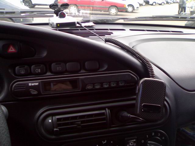

Ну и мой вариант прикуривателя:
Прикуриватель китайский, выбирался по надежным внутренностям, что бы не прогибался плюсовой электрод и крепко держал прикуриватель. Потом он разбирался, провода штатные выкидывались и припаивались (нормально, а не как было) провода с нужным сечением. Подключил к свободному предохранителю от жопогрея которого у меня нет на 20А. Соответственно включен прикуриватель постоянно, что м.б. не хорошо, но мне удобно. Компрессор и ноутбук вдвоем легко тянет. Устоновил со своей стороны, т.к. со стороны пассажира бардачку мешает открываться. Я своими ногами не задеваю и мне он абсолютно не мешается. К тому же не надо тянутся - очень удобно ИМХО расположен.
