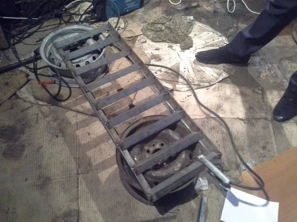

№1 самый простой вариант из металла это уголки. Поперечины с шагом 20-25 см. Шинам нормально будет если случится буксануть по ребру? Наверное, надо переворачивать такие траки и ехать по "основаниям" поперечин.

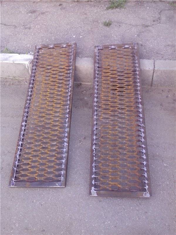

№2 помоему самый цивильный на вид вариант, но сомневаюсь с точки зрения зацепа для обычных ат-шин.
№3 акккуратный вид, вопрос лишь какой толщины брать профиль, чтобы сварочные швы выдержали?

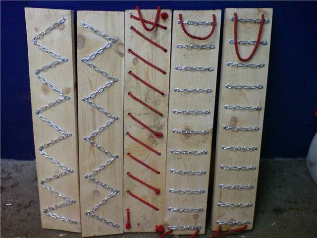

Крайние слева, думаю самый бомж-вариант по виду и цене: если делать "ёлочку" из цепи с диаметром звена 4 мм и с двух сторон доски, то цепи там на 500 рублей максимум, одна 6м доска с распилом на 4 по 1.5м ещё рублей 350.

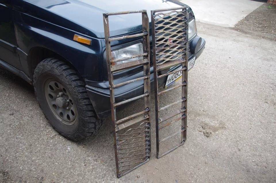

Компромиссный вариант из металла, самый дешёвый из уголка 25х25х4 мм и арматуры диаметром 1-1,4мм Изображение
Из опыта, какой вариант посоветуете?

@mikhail , сам лично не использую треки , но в зимний период у многих дальнобоев , наблюдаю куски сетки как на втором фото . а ведь резина у них - та ещё АТ .

@Андрюх@760 , мне кажется на сетке неосторожный букс сожрёт резину. Для себя решил делать из уголка 35х35х4мм, как на первом фото.

У меня такие как на 2й фотке, только по меньше размеры . Ни че так ,зацепиться хватит.
