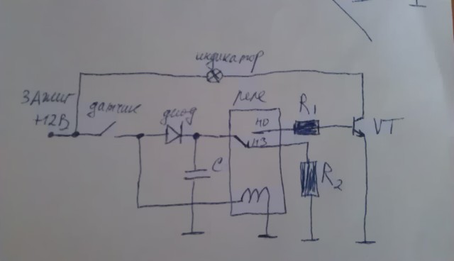

eurisco, а почему значок уровня охлаждайки моргает?
ИМХО, его лучше жёлтым сделать чем красным, ведь если её уровень понижен это не значит что нужно остановиться

Почему моргает, я написал здесь:
http://www.chevy-niva.ru/viewtopic.php? ... 50#6413250
А по поводу цвета: мне кажется, что если ты залил охлаждайку до максимума, а она потом вдруг упала ниже минимума и стабильно загорелся индикатор - это не только повод остановиться, но и проверить, откуда она убегает, т.к. при естественной циркуляции с максимума до уровня ниже минимума она обычно не падает. Поэтому, в моем БКЛ этот индикатор красный.

Понятно
А чтобы не моргала, можно замутить блок задержки секунд на 3-5

У меня в БКЛ целых 4 индикатора отвечают за уровни различного рода жидкостей, а у каждого из датчиков жидкостей есть переходная зона, в которой он будет срабатывать на каждой кочке.
Если и делать блок задержки, то это должно быть решение в одной коробке и поддерживающее до 7 датчиков (по числу индикаторов в БКЛ) - такое устройство можно было бы вставить в цепь между колодкой БКЛ и колодкой подключения датчиков. Однако я даже не представляю, какая схема должна быть у такого устройства (без использования электромеханических реле времени).

На семь датчиков ставить смысл есть только если все эти датчики поплавковые. Если, например, есть индикатор открытых дверей или багажника, то там это не нужно. К тому же не получится сделать один общий блок задержки, ведь все цепи должны быть независимы друг от друга.
Мысленно представляю схему так: если замкнулся датчик, то замыкается 5-контактное реле и начинает заряжаться конденсатор, а когда он зарядится - открывается транзистор и горит индикатор. Если датчик отключился - реле размыкается и через НЗ контакты реле разряжает конденсатор на резистор. Подбором ёмкости конденсатора регулируется длительность задержки. Диод не даёт конденсатору разряжаться на катушку реле при отключении датчика.
Вижу схему как-то так:
