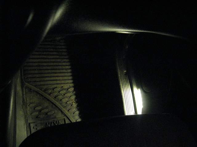

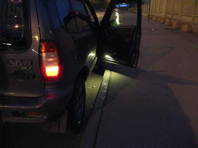

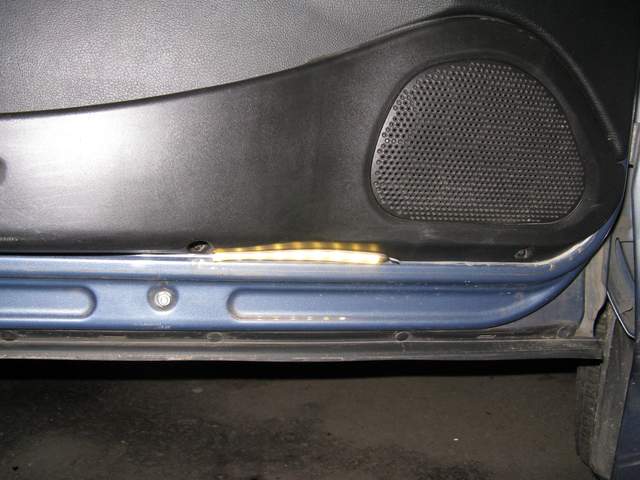

сделал себе подсветку как у Alexandr_713, только светодиодные полоски сдвинул немного вперед, таким образом направлены не прямо вниз, а под 45%. При открытых дверях светят на землю, при закрытых на коврик под ногами. подключил параллельно салонному плафону. Теперь, при открывании любой двери, или просто при включении салонного света, включаеттся подсветка ног. да еще и гаснет с задержкой.
Сообщение Добавлено: 03 ноя 2009, 13:02
    860
  •  2560
  •   10
  •  15 янв 2009, 14:29
как-то так:

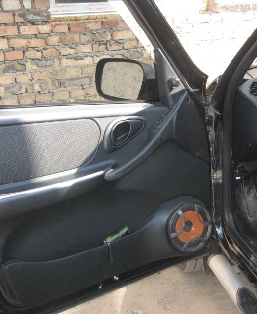

А я сделал так. Когда делал карманы с подиумами в нижнюю часть врезал плафоны подсветки багажника, а в них супер-яркие светодиодные матрицы 6х4.
подключил постоянный "плюс" от стеклоподъёмников, "минус" соответственно от концевика двери.
Изображение Изображение
