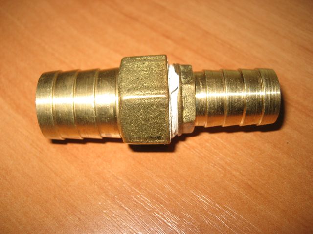

а вот скажите, кто поставил импортный бачок, переходник под шланги у вас такого вида?

Vitalik, наверное, у всех по-разному. У меня кусок трубы-нержавейки, самоделка какая-то с разными диаметрами.
Я думаю, тут вся хитрость в материале, а не в форме. Копай в сторону устойчивости материала переходника к агрессивным средам, типа горячего антифриза. Если чо, я не химик.
Смотря на фотку вспоминаю, что медные радиаторы славятся своей неубиваемостью, но вот фум - х.з., удержит ли...

да тут на фотке тангин-унилок + некий герметик (фото есть в моей галерее). сохло несколько дней, но блин похоже подтекает :smile_doh: причем не из-под шлангов.
tex12, а где взял такой переходник?

Vitalik, я же говорю, самоделка какая-то, нашлась у тестя в гараже, у него там много интересного можно найти, при желании, адрес не скажу...
Найди токаря какого-нибудь, дай ему задание.
Не могу сообразить, где можно поискать в свободной продаже, зайди в гипер строительный, пошукай похожее в отделе сантехники.
Уверяю, найдется в самом неожиданном месте. В каких-нибудь спорттоварах или товарах для дома. Они где-то рядом, ждут тебя, твои переходнички-трубочки для заморского бачка антифризного...

во всех магазинах сантехники со внутренней и наружней резьбой. Правда я видел довольно больших размеров.Брал для крана печки 18мм.
Поставил именно такой переходник, соединив на хорошо намотаной фумке.
Встало всё супер, скоро будут фотки как и обещал. Тьфу-тьфу ничего не течёт.
На базаре, в магазинах инструментов можно посмотреть трубчатые ключи. Есть "грушеобразные" часть под гайку шире чем ручка. В свое время вроде на ГАЗель делал переходник из такого, отрезав часть ручки с дырки под вороток. Жаль фото нет.
