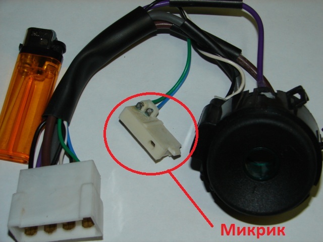

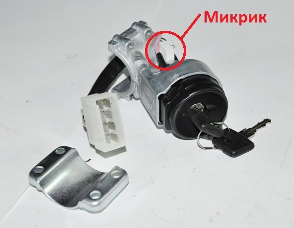

3Dfx_TriDDDek писал(а):
Mark2411, я смотрел на замок, то место под микрик не нашел :smile_doh:
Вот нашел фото в интернете (своих не делал):
Общий вид
Установленный на ЗЗ
Самая большая заморочка, это срубить 4 болта крепящих ЗЗ, все остальное элементарно.

болты срубить совсем не проблема, их главное чуть стронуть, дальше откручиваются от руки.
Сообщение Добавлено: 08 май 2013, 10:19
  •  50
  •  11 июл 2012, 11:12
  •  Красноярск
3Dfx_TriDDDek, Согласен, я имел ввиду что в этой работе, откручивание болтов - самая большая заморочка.
