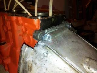

П.Сы. крепление колока и блока реализованно вот так Изображение

Вариант был сместить мотор вперёд,но это не вариант)))Колокол будет упиратся в рулевую тягу.А так бы вообще былоб класс,места спереди куча,а вот сзади.Да и ещё,смотри,датчик ОХ тот что сзади блока стоит который на прибор идёт,он до моторного не достаёт примерно 5-7мм.Так что вот тебя точка по которой можешь делать отвод термостата.
А почему не хочешь остаться на 3х болтах крепления КПП?
VWШНива 1.9 TDI (ЗДТ,ABS/EDS,климат контроль,LED головной свет)

Внимательно изучил свои записи при примерке двигателя, фоты, но вроде как получилось 57 мм от моторного шита до места установки корпуса термостата, т.е. от датчика до щита еще порядка 20 мм. Правда я примерял без КПП, и наклон двигателя не учитывался!!!
П.Сы. ну в принципе, двигатель пытаюсь зафорсировать по феншую и хочеться иметь достаточно жоское соединение, да и кроме того я его уже заварил
