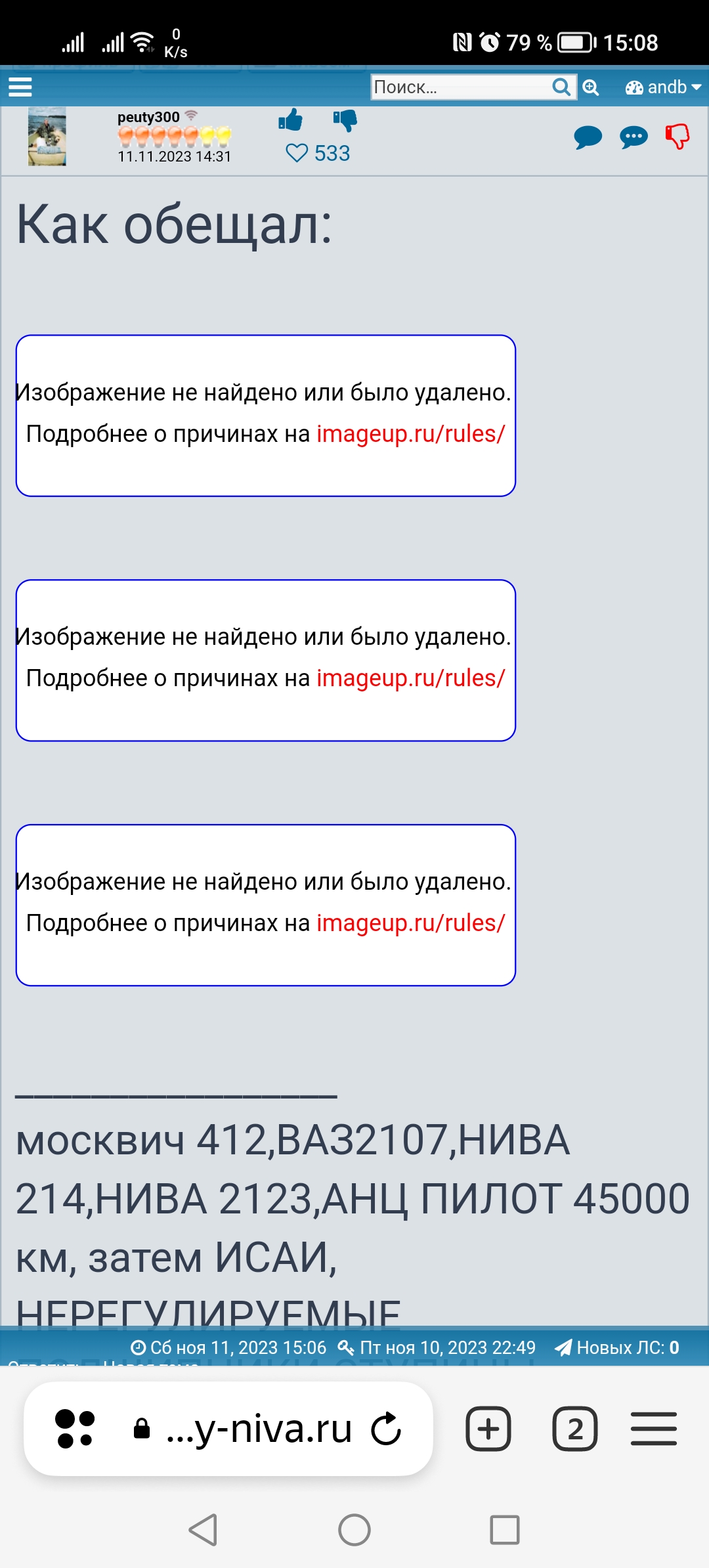

Как обещал:

Не видно картинок
Screenshot_20231111_150812.jpg [ 479 КБ | Просмотров: 229 ]
