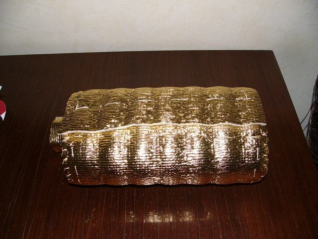

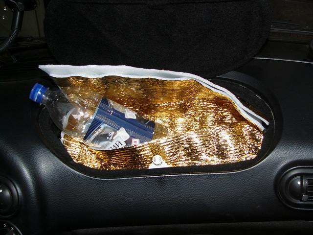

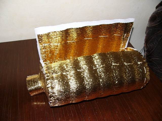

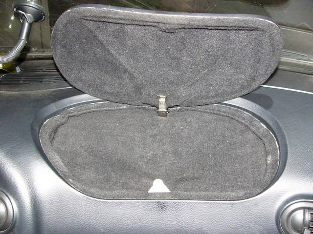

Наконец-то дошли руки до окончательной доделки бардачка-холодильника. Из фольгированного изолона (кажется так он называется) была сшита форма по внутренним размерам бардачка.
На дальней стенке, впоследствии было вырезано дополнительное отверстие, для сквозной продувки термоконтейнера.
Термоконтейнер установлен в бардачек, выступающая часть воткнута в воздуховод.
В контейнер легко помещаются два 1,5 литровых баллона. Сверху все закрыто обшитым туристическим ковриком.
Эксплуатация показала весьма не плохие результаты.
