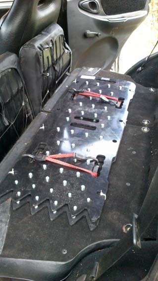

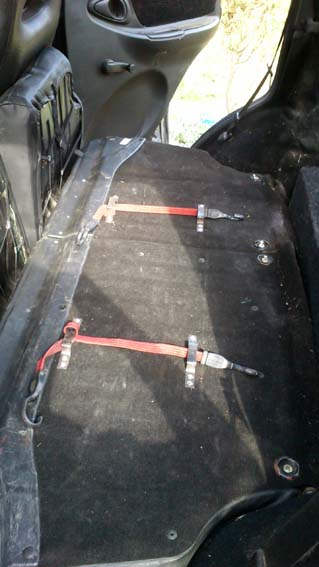

продолжил наводить порядок в багажнике.

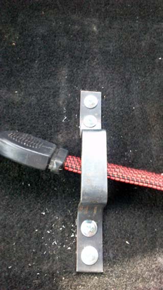

очень напрягали траки лежащие сверху на органайзере. Для доступа к внутренностям органайзера приходилось постоянно их вынимать из багажника. Было принято решение разместить их на спинках сидений. Для этого прикрутил 4 скобы и протянул крепежные резинки с крюками. В будущем планирую сделать винтовой крепление к скобам.

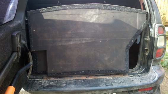

Пришлось так же немного переделать (поднять крепление лопаты на двери), иначе дверь с лопатой упиралась в органайзер.
Вот такой порядок теперь в багажнике.

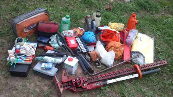

А это все лежит в основном и боковом органайзере (не считая лопаты и топора на двери и лучковой пилы под полкой и траков на спинке), и место в отделениях еще есть :smile_bigsmile: Огнетушитель 2 л встал в открытый кармашек органайзера возле спинки.

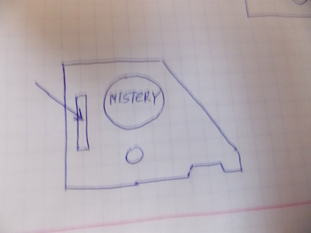

З.Ы. а и еще хотел спросить имеет ли смысл делать отвод для выхода воздуха из саба? в плане такого?

ISDMoR, отверстия если они не рассчитаны, делать их не стоит. Динамики мистери кроме мошек в основном фри эир, так что либо в полку либо в эквивалентный объем закрытого типа.
