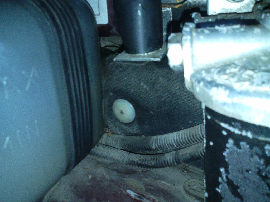

Собственно пистон (белого цвета, в центре фото) находится на шумке моторного щита, за расширительным бачком.
Вот здесь:
Теперь ВОПРОС: кто вынимал его, и какого диаметра отверстие под ним?
На пистоне есть прорезь, возможно под шлицевую отвертку. Есть ли в салоне ответная деталь (гаечка)?
Если смотреть из салона, отверстие должно быть в глубине, за эл. двигателем отопителя.
Интересуюсь с целью возможности/невозможности прокладки небольшого жгута проводов для доп. приблуд под капотом.
Вывод жгута проводов в районе педалей - не предлагать!
Кулеры в вентиляции салона.
Это "гайка" привернута на приваренный к кузову "болт" типа саморез. Шлиц на гайке для отворачивания. Возможности протащить там (где тебе можно предложить) провода - нет.

Ответная деталь гайка М6 кат № 00001-0038321-01-0 группа М145 (Термошумоизоляция моторного отсека)
СПАСИБО!
Будем посмотреть. Смущает только, что "гайка М6 кат № 00001-0038321-01-0 группа М145" из Калиновского каталога. В нашем нет, или у меня просто древний.

Дык судя по номеру - гайка примененая из стандартных (ОСТ или СТП)
Посмотрел по кат 2009г
она же(гайка) называется "Гайка М6 с зубчатым буртиком" номер тот же
