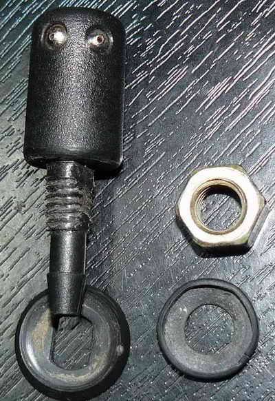

Начала болтаться безобразно.
Как лечил:
1. Снял верхнюю часть декоративной обивки(4 самореза)
2. Выломал ее(писалку) к ..., удалил остатки усиков.
3. Обточил хвостовик и нарезал резьбу горячей гайкой М8.
4. Всунул обратно, изнутри надел дополнительную резиновую шайбочку, наживил гайку.
5. Вытянул проволочным крючком шланг сколько тянется, получилось 8 см.
6. Направив штуцер на отверстие в железе, одел шланг, проверил как льется.
7. Придерживая пальцем гайку, вкрутил писалку. Пол-оборота вперед, пол-оборота назад, чтобы шланг не перекрутился.
Теперь держится очень крепко.
Проблемы:
Очень маленькая дырка, палец я разодрал. И шланг получилось одеть не сразу.

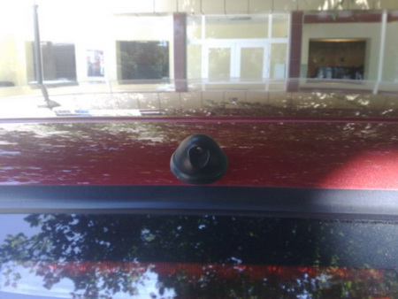

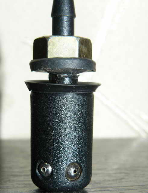

подумал... просверлил... запрессовал... поставил Изображение
ставить измучался... пришлось дырочку в двери того чуть-чуть... иначе трубку даже пинцетом не мог надеть :smile_doh:
