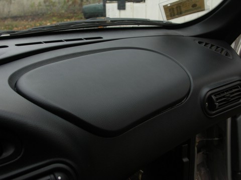

Давно меня смущала заглушка на торпедо, по видимому предназначеная для установки аэрбега. Снал её, раскрутив, с трудом, пять болтов снизу. На самой заглушке написано: "Заглушка вещевого ящика". Как следует понимать, там должен был быть установлен второй вещевой ящик (бордачёк), но этого почему нет...
Один знакомый мне как то сказал, что на 115ой похожее торпедо и там установлен этот дополнительный ящик. Может быть он продается где то. Если кто знает или видел подскажите, а то там так много места пропадает!

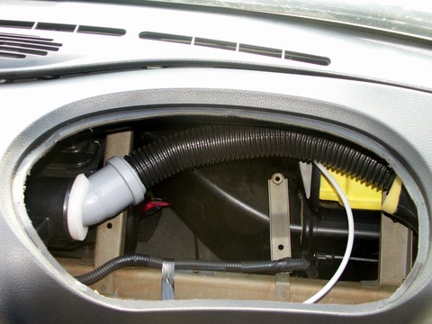

Для того, чтобы освободить побольше места, я использовал не жесткие канализационные трубы, а гибкий гофрированный канализационный шланг (на строительном рынке продается, 1м - 50 руб. Хватает ровно на два экземпляра!)

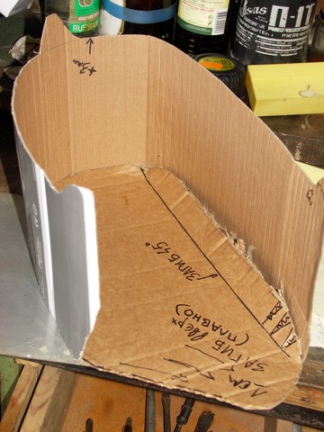

Сделал свой ящик из аллюминиевых листов толщиной 1.4 мм. Но сначала был сделан картонный макет:
Высота ящика такая, чтобы влезали CD-диски, причем вертикально, так чтобы надпись на торце была видна. По шаблону верезал заготовки, свинтил на 3 мм винтах. Все окончательно подогнал по месту, и затем заменил винты на 3мм трубчатые заклепки. Чтобы ящик не "проваливался" внутрь по краям сделаны пропилы ножовкой шириной по 5-7 мм и отогнут бортик на 3-5 мм по всему периметру ящика.

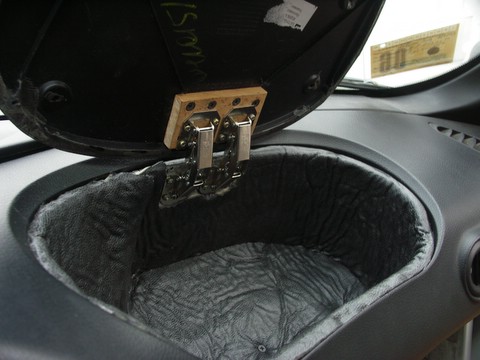

Петли мебельные купил на строительном рынке (китайские по 20 руб за штуку), на рисунке видно. Использованы две петли параллельно (на одной пробывал - слишком хлипко). Готовый ящик обклеил материалом, который мне достался, когда я покупал чехлы для сидений. Это такая синтетическая кожа, на тонком слое поролона, и еще там слой матерчатой подложки. Приклеивал термопистолетом:
Петли держат очень хорошо. В открытом состоянии крышка не доходит до лобового стекла около 1 см. В закрытом состоянии петли "притягивают" крышку к ящику с заметным усилием, так что болтаться она не будет! И замочек не нужен. Деревянная дощечка, (к которой прикручены петли) привинчена к крышке ящика с помощью обычных саморезов (клея не использовал). Сам бардачок на своем месте держится с помощью 3 саморезов, которые через дно привинчены в дощечку, предварительно закрепленную на железной раме внутри. (Один из саморезов в дне ящика виден на фотографии).

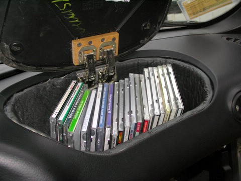

В ящик помещается 20 CD дисков в толстых (стандартных) коробках!!! - Рекорд для книги Гиннеса (по переделке бардачка для Шнивы)! - Кто разместит больше - велкам:
Крышка при этом нормально закрывается:
