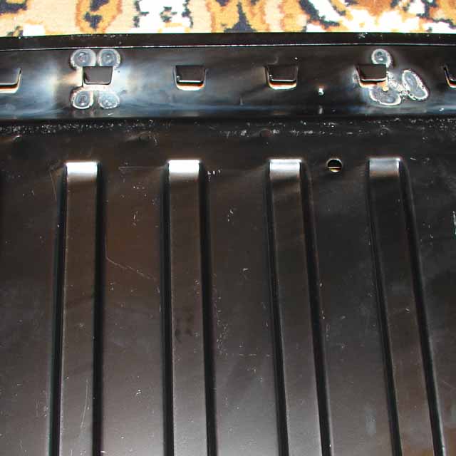

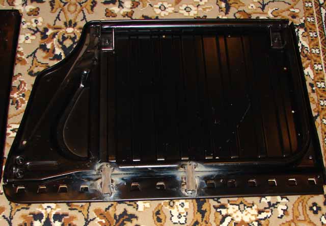

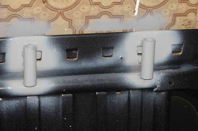

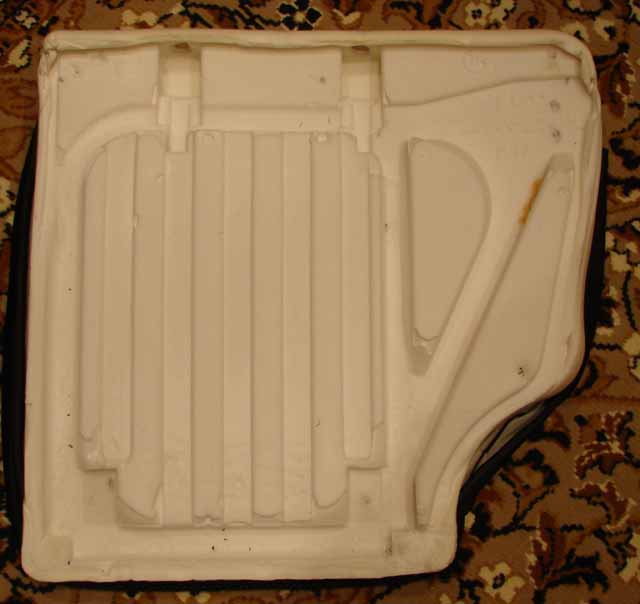

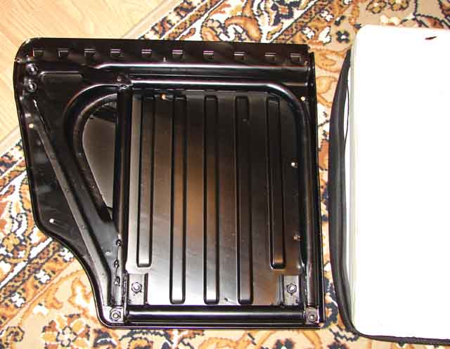

JoKer_ku писал(а):
На выходных поставил задние подголовники
Вот так выглядит спинка заднего сиидения в разобраном виде
Поролон с маленькой половинки сидения
На спинку приварены два обрезка трубы, обыкновенные, водопроводные, на полдюйма.
Вот так выглядит спинка с обратной стороны после сварки
Ну а это итоговый результат того что получилось, покрыто грунтовкой.
