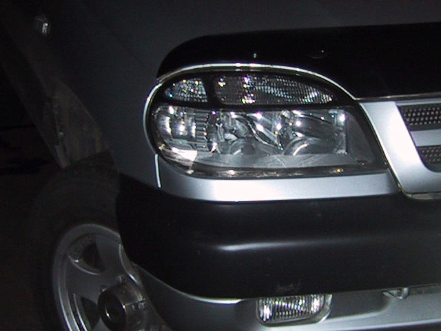

http://www.chevy-niva.ru/album_cat.php?cat_id=7
http://www.chevy-niva.ru/album_pic.php?pic_id=574
Правда пришлось, пару миллиметров подпилить, чтобы встали.

А альбомы ты не смотрел?:
http://www.chevy-niva.ru/album_pic.php?pic_id=440
Да, еще, пилил саму защиту? А то есть кое-кто, кто нижнюю накладку фары пилит. Мне было жалко, поэтому обычной пилкой пропилил защиту.

Не заметил, может.
А пилил защиту нижний угол ближе к решетке.
Полезная вещь, и смотрится красиво

Не подскажешь , почем брал, как ставиться ? Штука полезная, ИМХО.

на любом авторынке их продают, типа рублей 400 за комплект.

Я брал в южном порту(Москва), за 350 руб.
В Кэмпе не было(мож щас есть)
Ставится достаточно просто, снимаешь решетку (6 болтов)
вместе с решеткой откручивается пластик, тот что под фарой,
Защита скорее всего будет чуть меньше чем надо, так что я подпилил в нижнем углу(у решетки) на сантиметр наверно, но это даже не заметно, все прикрутил назад. Щас стоит как ам и была, даже не рыпается.

Откуда там шесть болтов? Пять винтиков - и все снял, кроме полосок. Не стал рисковать - просто их отогнул и все. Темно уже было. А скол на фаре - прямо на границе с капотом (там скол краски), залил герметиком прозрачным - сверху эти глазёшки, да и шут с ним.
